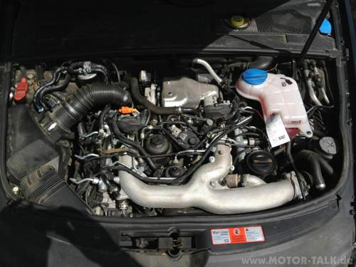

wo genau befindet sich die saugrohrklappe? ist es also sicher die saugrohrklappe?

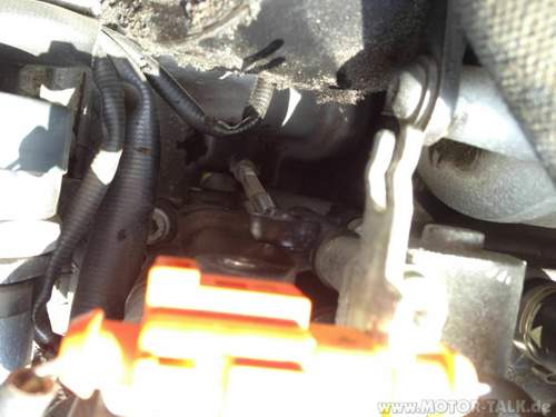

die saugrohrklappen sind unmittelbar unter deiner motorabdeckung.
ich hatte den fehler saugrohrklappen unterer anschlag nicht erreicht, wollte von
mir 1500€ inkl einbau,
hab die klappen ausgebaut und was sehe ich, alles voller ruß.
die klappen hatten sich kaum noch bewegt, waren halb offen.
hab den ganzen ruß gereinigt und die gestänge gewechselt.
der fehler ist weg,
ich hatte manchmal unrunden leerlauf, das ist auch weg.

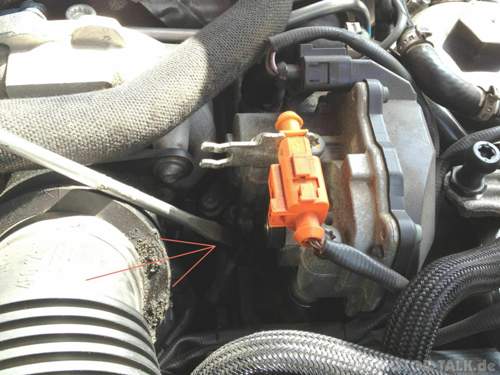

das Licht meint er bestimmt nicht sondern die Saugrohrklappen bzw. die Stellglieder/Stellmotoren davon (siehe rote Pfeile auf dem Bild). Es gibt 2 Stück davon...
