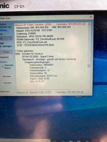

Hallo Leute,
zur leichteren Beladung der Rückbank hat meine Frau gestern das Carbiodach geöffnet - bei -11°C
:eek:
Ich habe es dann wieder geschlossen und habe ihr erklärt, dass das keine gute Idee war, dachte dabei aber eher an den Stoff...
Beim Schließen hatte vermeintlich auch alles geklappt und wir sind mit dem Kleinen zum Schlittenfahren gefahren. Auf dem Heimweg dann piepste es bei >50km/h und FIS stand, dass das Verdeck nicht in Endlage sei und die Verdeckleuchte blinkte.
Also erstmal versucht das Verdeck nochmals zu öffnen. Die Fenster fuhren runter, dann kam im FIS, dass die Verdeckbetätigung nicht funktioniere. Also die Fenster wieder hochgefahren. Mist!
Zu Hause habe ich die Fehler ausgelsen: Fehler B11A002 - Schalter für Verdeck - Signalfehler
Ich habe den Fehler gelöscht, das Fahrzeug neu gestartet, der Fehler wurde neu geschrieben, hat nichts geholfen.
Dann habe ich das Fahrzeug in der Garage erstmal die Heizung laufen und das Fahrzeug "auftauen" lassen, um es nochmals zu versuchen - wieder nichts.
Habe mir dann die Sensorwerte ausgelesen mit folgenden Auffälligkeiten:
  • Schalter für Verdeck vorn: Fehler (müsste bei eigentlich geschlossenem Verdeck auf "betätigt" stehen, oder?)
  • Verdeckposition: unplausibel
  • Schlaterstellungen: unplausibel (gibt zwei Schalterstellungen, eine ist i.O., die andere unplausibel)
  • Freigabe für Innenleuchte hinten: aus (hab ich daraufhin gecheckt, die hinteren Leuchten gehen nicht mehr
Dachte dann zunächst an einen kaputten Sensor oder einen Kabelbruch und wollte das Dach manuell öffnen - auch mit der Hoffnung, dass vielleicht wieder ein plausibler Status erreicht wird, und es dann wieder geht.

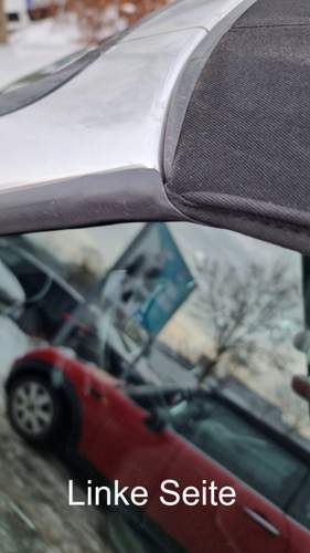

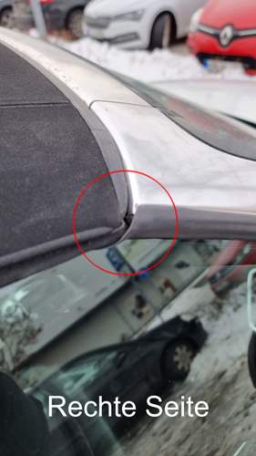

Bevor ich das Dach vorne entriegelt habe, musste ich dann aber feststellten, dass der Spalt zwischen Dach und Rahmen (A-Säule/Frontscheibenrahmen) auf der rechten Seite signifikant breiter ist, als auf der linken Seite
:eek:
Ich habe dann vorne das Dach entriegelt und leicht angehoben, weil ich dachte, ich bekomme es vielleicht irgendwie in die richtige Position - Fehlanzeige. Habe es nun wieder verriegelt, weil ich mich nicht getraut habe, das Dach vollständig manuell zu öffnen.
Habe jetzt die Berürchtung, dass sich irgendwie das Dach deformiert/verzogen hat...
Kann das durch das Öffnen in der Kälte passiert sein? Vielleicht hatte sich schon vorher was verbogen, was sich erst durchs Öffnen und Schließen ausgewirkt hat. Komisch halt, dass der Fehler erst auf der Rückfahrt kam... Oder kann es noch eine andere Erklärung für die unterschiedlichen Spaltmaße geben?
