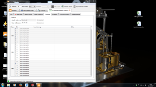

ich habe einen erfolgreichen Umbau des Klimabedienteil vom Golf 6 in Golf 5 mit dem Luftgütesensor realisiert. Soweit funktionert fast alles super. Das einzige was nicht funktioniert ist die Darstellung der Klimaeinstellung am Display. Außerdem sind noch Fehler im Speicher mit denen ich nichts anfangen kann. Vielleicht könnt Ihr mir helfen?

Was bedeuten die Fehler? Besonders der Fehler 01320 Steuergerät für Climatronic (J255)!
Ist das Klimabedienteil defekt? Habe ich etwas Falsch gemacht? Kommt daher die fehlende Darstellung der Einstellungen des Klimabedienteil im Display?
Ich bitte um Eure Hilfe, da ich jetzt nicht mehr weiterkomme.
Den Diagnosebericht habe ich beigefügt.

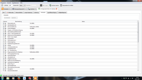

Den Climatronik Fehler in 09 kannste einfach löschen dann sollte der nicht wieder kommen dürfte vom Umbau gekommen sein. Der Fehler vom Navi hängt mit dem Zubehörradio zusammen. Nimm die "37 Navigation" in der Gatewayverbauliste raus. Und ob dein Alpine in der Lage ist die Climatronik Anzeige darzustellen ist die Frage.... da frag mal lieber Alpine. Das geht eigentlich nur mit dem RNS310 / 315 und RNS510 bzw diversen China Clone RNS510 wie dem DS611 zum Beispiel... Wenn ja liegt es am Gateway und du musst das Gateway gegen ein neueres tauschen ( 7N0 ausm Golf 6 zum Beispiel) dein Index Q müsste um 2008/9 rum sein als Baujahr und könnte da Probleme haben die Daten korrekt weiter zu leiten vereinfacht ausgedrückt.
Also wie gesagt Frage erstmal bei Alpine an ob dein Radio das überhaupt kann mit der Darstellung der Climatronik Anzeige
Sonst ist da bei dir wohl noch der Lenkwinkel Geber defekt und du brauchst einen neuen Lenkwinkelgeber / Wickelfeder

Teilenummer ist 7N0 907 530 bzw. 7N0 907 530 C H M R AF AK etc. Die Gateways mit dem Index passen alle. Hinter der Nummer steht halt immer ein bzw zwei Buchstaben das ist der Index. In dem Link zum Beispiel 7N0907530H. Das muss dann natürlich entsprechend auf deinen Golf codiert werden je nach Ausstattung.
Das Gateway habe ich jetzt bestellt. Die Codierung ist kein Problem. Den Fehler in der klimatronik bekomme ich nicht gelöscht. Erstmal Danke! Werde berichten wie es weitergeht.

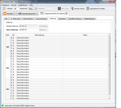

Leider habe ich immer noch 2 Fehlermeldungen im Speicher und die lassen sich nicht löschen. Den Lenkwinkelgeber habe getauscht, trotzdem ist der Fehler noch da! Und ein neuer Fehler mit der Wegfahrsperre...komisch. Hab ich beim Codieren etwas falsch gemacht?
Jetzt bin ich ratlos. Ich bräuchte nochmal euren Rat. Den Diagnosebericht habe ich hochgeladen.
Diagnoseinterface für Datenbus (0x19)
Allgemeine Informationen
Teilenummer 7N0 907 530 H Beschreibung J533 Gateway H42 1620
Codierung e9:80:07

Ich würde sagen dein Gateway ist noch falsch codiert was Navi und Wegfahrsperre angeht. Da würde ich mal mit VCDS ran gehen um die Verbauliste sauber konfigurieren zu können... da wird ein Haken zu viel sein und der bei der WFS Fehlen. Lenkwinkel ist ne andere Baustelle. Welche Teilenummer hat der Schleifring ?
