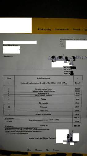

Zwei Tage spaeter fuhr ich das Auto ruckelnd zum naechstnaeheren Bosh Service Dienst in meiner Naehe, diese unetersuchten den Fehler, bauten die Injectoren aus, ueberprueften diese und stellten fest das zwei Injektoren definitiv defekt waren und die anderen vier ausserhalb der Norm, also auch defekt waren, diese Bosh Leute wollten, 1850 Euro im Ausstausch, ich bezahlte nur die Ueberpruefeung, sagte das ich einen Freund kenne der schon 6 Austauschinjektoren ohne Einbau besitzt ich diese am naechsten Tag vorbeibringen wuerde, um diese einzubauen, die Hoffnung lag natuerlich nahe, das es nur die Injektoren waeren.
Also fuhr ich nach Karlsruhe zu Bosh und kaufte 6 Austauschinjektoren fuer genau 999Euro, also schnell zum Bosh Service welche 1850 Euro wollten, um diese einbauen zu lassen, nach Einbau die ernuechterne Erkenntniss das es was anderes war.
Nach 3 Tagen ungewissheit bekamm ich einen Anruf mit der Aussage, Motortotalschaden, erster und dritter Zylinder defekt, deswegen das Ruckeln.
Um die Geschichte kurz zu halten, nun habe ich seit einer Woche einen Austauschmotor CANA 2,7 TDI 140kW Bj. 2011 mit 64Tkm fuer Mottor und Umbau 5300Euro bezahlt, aber mit dem Fehler Code: P14A6 = Abgastemperatursensor 3 Bank 1 defekt, die haben mir gesagt ich muesste diesen Sensor baldmoeglichst wechseln lassen, kostet ca. 70Euro habe mir auch die Audi ArtikNr. 038 906 088A mitgegeben.
