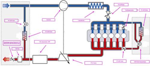

...Drallklappensteller:
"Drallklappen-Positionssensor, Signal: Unterbrechung oder Kurzschluss nach Masse"
Die Drallklappen sitzen vor dem Haupteinlasskanälen und variieren deren Querschnitt, so dass mehr oder weniger Ladeluft durch die jeweils parallelen Swirlkanäle strömt und somit die Gemischbildung in den Brennräumen besser wird > geringere Emissionen/geringer Verbrauch im unteren Drehzahlbereich...deshalb auch die leuchtende MKL.
Stromlos sind die Drallklappen federbelastet "offen", wenn die Welle freigängig ist.
- Leitungen und Steckverbindungen prüfen - auch die Spannungsversorgung des Stellmotors
- wenn o.k. > Stellmotor tauschen
- sollten auch die Drallklappen getauscht werden, müssen die "Adaptionen Luftmassensystem" gelöscht werden (BMW-Wartungssystem)

...der Fehler weist auf ein elektrisches Problem:
Das Signal ist "0" - es fehlt also die Rückmeldung des Positionssensors, der im Stellmotor integriert ist.
Das kann verschiedene Ursachen haben
- die Signalstrecke ist unterbrochen (Kabel/Stecker)
- die Spannungsversorgung des Sensors ist unterbrochen (Kabel/Stecker)
- der Sensor ist defekt
- der Stellmotor selbst wird nicht angesteuert und bewegt sich deshalb nicht (Kabel/Stecker)
- der Stellmotor ist defekt
Die Stellmotor-Sensor-Einheit ist mit der Motorsteuerung per Kabelstrang und Kompaktstecker verbunden.
Deshalb soll dies zuerst gecheckt werden.
Wenn all das genannte o.k. ist und das Signal trotz Ansteuerung "0" bleibt, kann es auch daran liegen, dass die Drallklappenwelle mechanisch blockiert ist - das ist Folge der Öl-Ruß-Ablagerungen im Ladelufttrakt.
Das ist aber ohne große Schrauberei bei der Kontrolle der elektrischen Verbindung zu prüfen.
Grundsätzlich kann man mit blockierten Drallklappen fahren, wenn sie in der "Offen-Position", also waagerecht - den vollen Kanaslquerschnitt freigebend - stehen. Das ist die o.g. Position, die sich bei freigängiger Drallklappenwelle stromlos per Feder automatisch einstellt.
Der Tausch des Drallklappenstellers wird mit 5AW (Arbeitswert) à 5min veranschlagt.

...mit aktiver AGR verkokt der Ladelufttrakt (Mischrohr/Luftsammler/Drallklappen/Einlasskanäle + Ventile) ab Tag 1 und führt bei hoher Laufleistung - und ungünstigen Betriebsbedingungen früher - zur Schwergängigkeit der Drallklappen, die dann auch wegen der Ablagerungen ihre gespeicherten Endpositionen nicht mehr erreichen.
Das erzeugt Fehlermeldungen.
Der Anlenkmechanismus (Verbindung Stellantrieb - Drallklappenwelle) wurde bereits 2-mal im Zuge der Modellpflege der F-Modelle verstärkt.
Technisch sinnvolle Änderungen, das Problem zu lösen, sind illegal.
Die Hochdruck-AGR, die ungereinigtes Abgas in die Ladeluft speist, ist eben ein Irrsinnskonzept.

Deshalb wird dort aktuell parallel verwendet
- Hochdruck-/Hochtemperatur-AGR
- Niederdruck-/Niedertemperatur-AGR
- NOx-Speicherkat
- SCR
Der im Vergleich zu LKW (ca. 6% Adblue-/Dieselverbrauch) ungleichmäßige - und so unökomische - PKW-Fahrbetrieb erfordert bei Nur-SCR ca. 10% Adblue-/Dieselverbrauch.
Im Lichte der begrenzten AdBlue-Tankkapazität bedeutet das häufiges Nachtanken (btw: in U.S.A. nur in Werkstätten erlaubt).
Die rasch wechselnden Betriebszustände beim PKW führen zu temporären Überdosierung des Harnstoffs, was "Ammoniakschlupf" erzeugt (die Karre stinkt aus dem Auspuff) und zur Feinstaubbildung führt. Zusatzsysysteme sind erforderlich.
Der Vorteil der beiden AGR-Varianten ist, dass der Fahrer sich nicht kümmern muss.
Allerdings senken beide den thermischen Wirkungsgrad des Motors, was Mehrverbrauch bedeutet...das weiß der Kunde nicht.
Die Hochdruck-AGR transportiert ungereinigtes Abgas und versaut - im Gemisch mit dem Öl der Kurbelgehäuseentlüftung - den Ladelufttrakt und führt zu Reinigungs- und Tauschreparaturen...das merkt der Kunde i.d.R. aber erst nach der Gewährleistungsfrist.
