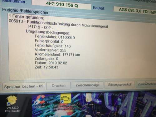

habe ca. alle 2 Wochen folgenden Fehler im Getriebesteuergerät :
Adresse 02: Getriebe Labeldatei: PCI\09L-927-760.lbl
Steuergerät-Teilenummer: 4F2 910 156 Q HW: 09L 927 156 C
Bauteil und/oder Version: AG6 09L 3,0 TDI RdW 0030
Codierung: 0000001
Betriebsnummer: WSC 02325 785 00200
VCID: 33635F6D52D04980EC5
1 Fehler gefunden:
005913 - Funktionseinschränkung durch Motorsteuergerät
P1719 - 002 - - Sporadisch
Freeze Frame:
Fehlerstatus: 00100010
Fehlerpriorität: 0
Fehlerhäufigkeit: 1
Kilometerstand: 36646 km
Zeitangabe: 0
Datum: 2012.12.29
Zeit: 12:43:46
Der Fehler hat keine Auswirkung auf dem Fahrbetrieb.
Soll sich wohl um einen Softwarefehler handeln und es gibt eine Aktion dafür 26G4 aber diese hat er schon 2011 bekommen.
Hat jemand den gleichen Fehler im Speicher ? und gibt es vielleicht schon wieder eine neue Aktion ?
Mein Händler konnte mir nichts dazu sagen...
3.0 TDI FL 2009

Es gibt zwar ein Update fürs Getriebe, welches aber deinen
vorherschenden Fehler nicht bereinigt sondern nur evtl. Schaltkomfortbeanstadungen.
Wenn das Getriebe den Fehler auf eine Motormeldung zurückführt, dann
ist es sinnvoll auch zu wissen, welcher Stand im Motor vorhanden ist,
das das die Quelle ist, das Getrieb zeigt nur eine Reaktion und ist
hier nicht der Problemerzeuger.

Themenstarteram 27. Dezember 2014 um 16:13
Also bei mir liegt es an der Leistungssteigerung... ich hatte später doch noch einen zusätzlichen Fehler im Motorsteuergerät: Momentenbegrenzung wegen Abgastemperatur
P102E - 000 - - Sporadisch
Freeze Frame:
Drehzahl: 4074 /min
Geschwindigkeit: 246.4 km/h
Einspritzmenge: 58.0 mg/H
Temperatur: 837.8°C
(keine Einheit): 0.99
Das ganze kommt durch zu Hohe Abgastemperatur wegen der Leistungssteigerung.
Ich konnte diese ein bisschen senken durch eine andere Abgasanlange.
Habe beide Fehler nur noch ganz selten wenn ich längere Strecken Vollgas fahre auf der AB.
Da ich kein Ruckeln oder sonstiges habe, habe ich alles so gelassen... mich stört es nicht mehr.
Fahre das Tuning seit ca. 50t km ohne Probleme.
