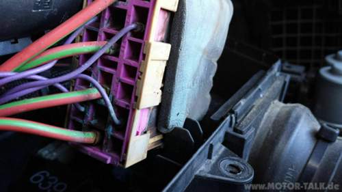

möchte kurz meine Erfahrungen zu dem hier beschriebenen Fehlerbild mitteilen.
Motor:
2.0 TDI PD (MKB: BRE)
Ereignis:
- Fehlerspeichereintrag „Ansteuerung Glühzeitsteuergerät 1 (J179) – unplausibles Signal
- Startschwierigkeiten im Außentemperaturbereich < 5°C
Ursache:
- E-Box (Beifahrerseite) im Wasserkasten war bis zum Steuerrelais J179 mit Wasser vollgelaufen (siehe Bild).
- Starke Korrosion an Kabeln und Steckverbindung des J179.
- Rechte Seitenführung des Windlaufgrills leitet bei starker Wasseransammlung dieses direkt auf den Deckel der E-Box.
- Keine Drainagebohrung in der E-Box führt dazu, dass eingedrungenes Wasser nicht abgeführt werden kann.
Maßnahmen zur Fehlerbehebung:
- E-Box (Beifahrerseite) ausgebaut und am tiefsten Niveau mit Bohrung und Drainageleitung versehen.
- Steckverbindung + Kabel getrocknet und von Korrosion befreit.
- Glühzeitsteuergerät J179 (TN: 038 907 281 B) ersetzt.
- Fehlerspeichereintrag gelöscht.

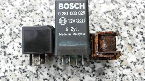

Moin,
die Teilenummern bracht keiner mehr raussuchen. Die Flachsteckhülsen sahen von innen noch ganz gut aus, habe sie mit ordentlich Kontaktreiniger eingesprüht. Habe jetzt keine Fehlermeldungen mehr, hoffe, es bleibt so.
Anbei noch ein Bild von den alten, überfluteten Relais ...
