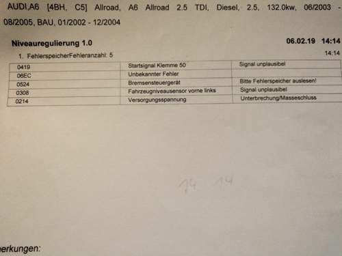

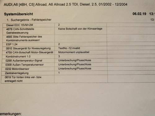

War beim Freundlichen beim Auslesen, der aber Samstag für nichts weitere Zeit hatte. Zugriff auf die Steuergeräte ist möglich. Nach Löschen der Fehler treten diese jedoch sofort wieder auf:
Fehlermeldung auf verschiedenen Steuergeräten der Motorelektronik, Klimaelektronik, Bremselektronik und Niveauregulierung. Fehlermeldungen wie "Kein Signal von Thermofühler.", "Massefehler"

Ja, guck mal hinter's KI...da gehen 3x32(Highline) bzw.2x32(Midline) Leitungen rein, also so ziemlich alle Fahrzeugdaten treffen dort aufeinander.
Aber unbedingt auch mal, wie Quatrootti schon sagte, nach der Stromversorgung für's MSG gucken...ist ja beim 4B/Allroad für Ausfälle berüchtigt.
Und poste bitte mal den Inhalt vom Fehlerspeicher.

es ist gelöst. Kleine Ursache große Wirkung. Es ist die Sicherung #5 in der Schalttfafel Fahrerseite gewesen. *ROFL*
*GRUML* Warum ich nicht gleich drauf gekommen bin?
Siehe Bild: In der Sicherungbelegung.pdf steht bei #5 "Schalttafeleinsatz, Klimaanlage, Standheizung, Außenspeigel, Sitzheizung, Heckrollo, Navi, Einparkhilfe". -> Klingt nicht direkt nach meinem Problem
In der Schalttafel-Aufschrift selbst steht unter #5: "KI. 15-Versorgung (Steuergeräte)"
-> Das ist ja wohl recht eindeutig. Als ich das heute festgestellt habe, hätte ich echt kurz explodieren können...Der Fehler hätte seit Sonntag behoben sein können...
Aber egal, es ist tatsächlich NUR die Sicherung und nichts schlimmeres.
...es bleibt natürlich offen, warum die Sicherung gekommen ist...vielleicht war es ja auch nicht das letzte Mal
