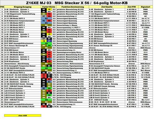

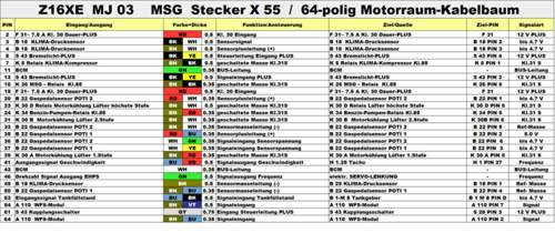

Mach mal folgendes :
-MSG suchen
-Stecker abstöpseln ( beide identisch )
Gesucht wird der Stecker X 56 am MSG .
Der hat 44 belegte Pins von insgesamt 64 Pins.
Der andere Stecker heisst X 55 und ist auch 64-polig.
Der hat nur 27 belegte Pins.
Also nimmst Du den mit 44 Pins.
Hier den PIN 10 und den PIN 62 suchen.
PIN 10 hat Kabelfarbe BLAU/ROT
PIN 62 hat Kabelfarbe BRAUN
Jetzt bei kalten Motor ( Aussentemperatur angeben ) Widerstand ( OHM ) zwischen PIN 10 und PIN 62 messen.
3 mal messen und Mittelwert notieren.
Mit Temp.-Angabe
Dann alles zusammenbauen und Motor warmfahren.
Motor ausmachen inkl.Zündung
Stecker X 56 abziehen und gleiches Procedere wie oben.
Zusätzlich noch an den freigelegten männlichen MSG-Pins auch mal ne Widerstandsmessung machen.
Evtl.ist der interne Vorwiderstand defekt.
Z16se-stecker-x-55-ntc-pins

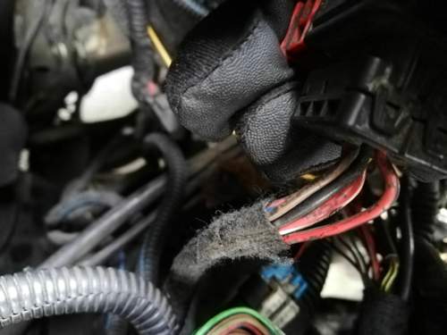

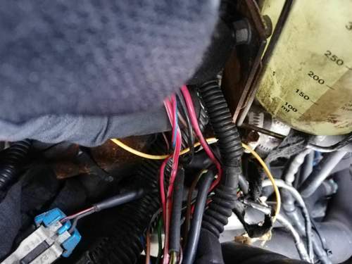

Themenstarteram 8. Januar 2020 um 10:22
Also IAT zeigt bei laufendem Motor 14,3 Volt (Stecker auf Bild 1 richtig?)
Achja, schau mal, was ich Grad entdeckt habe. Die Kabel liegen offen. (2. Bild)
Und Öl im Stecker? Soll das so sein? Bild 3
Ojeeee....
Sieht nach Marderschaden am Stecker aus.
Die 14,gequetschte am IAT sind natürlich tödlich !!!!!!
Hast Du auch den richtigen Stecker abgezogen ?
Nicht den vom Tankventil ????
Mach mal Bild vom IAT-Sensor !
Themenstarteram 8. Januar 2020 um 11:14
Der Wert war vom Stecker Nr.1, aber der war wahrscheinlich falsch. Ich messe gleich Mal die Spannung von Nr. 2. Der sollte der richtige sein, oder?
Na klar war der falsch !!
Du hast den Stecker vom Tankventil abgezogen.
Da müssen 14 Volt anliegen bei laufendem Motor !
Bild 2 ist der IAT-Sensor.

Kein Wunder, dass die in der Werkstatt nix finden !
Ich würd auch nix finden wollen.
Dann wird mir auch klar,warum Dein Kabelbaum so aussieht.
Also nix Marder,sondern Grobschlosser bauen Gasanlage ein.
Dein Motorkabelbaum ist Schrott.
Ich würd den tauschen.Aber mit Gasanlage haste verloren.
Das wird ein Fass ohne Boden.
