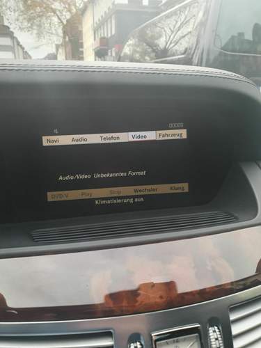

Guten Tag,
im Nachlauf meines gestrigen Problems
(kein Ton im Radio, https://www.motor-talk.de/.../...sor-funktionieren-nicht-t7169232.html)

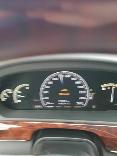

ist dann der folgende Fehler aufgetreten.
Gestern war es nach zehn Minuten Motor laufen lassen und Neustart ok. Heute morgen wieder da.
Lichtmaschine im Sommer getauscht, genau wie Batterie
Schrauber um die Ecke hat Fehler ausgelesen, kann er nichts mit anfangen ( Originalfehler 1922, Steuergerät defekt).
Mercedes sagt Problem kennen Sie so nicht, Wagen reinbringen.Allerdings erst nächste Woche.
Lösung gegen das akute Problem: Batterien abklemmen.
Jemand einen Ansatz oder Erfahrung woran es liegen könnte? Würde da gerne was auf den Weg bringen falls möglich.

wie schon 1000 mal besprochen hier hat das ism einen weg....passiert früher oder später eben mal
@mrmat schrieb am 5. Oktober 2021 um 09:08:55 Uhr:
Den Fehlercode kennen Sie nicht das Problem ist aber bekannt.
Hättest du mit Xentry ausgelesen, hätten sie es dir genau gesagt.
Welche Batterie hast du denn getauscht? Der W221 hat zwei, und dein Problem betrifft die Verbraucherbatterie hinterm Rücksitz! Meine (06/2007) war(en) noch die erste(n), die Startbatterie im Motorraum geht noch immer, die andere ist seit ich das Fz habe defekt. Gestern erneuert, geht wieder alles wie durch ein Wunder ;-)

ISM defekt. Kostenvoranschlag 1800 inkl Konfiguration etc.
Allerdings ohne Garantie dass danach alles OK ist. Versorgerbatterie ist auch leer.
