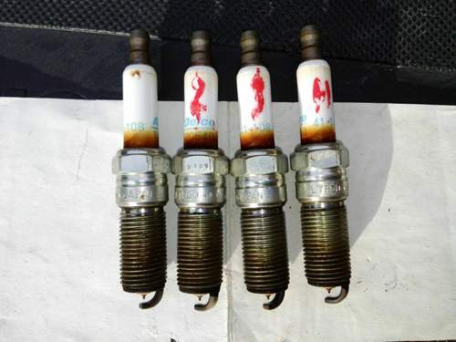

Habe die Kerzen vorhin mal gewechselt. Davor 4 Läden abgeklappert darunter auch ein Opel Händler, keiner hatte die Kerzen vorrätig. Beim 2. Opel Händler dann endlich Erfolg gehabt. Für 4 Zündkerzen 92€. Ein stolzer Preis muss ich schon sagen. Hab mal 2 Bilder angefügt wie die Kerzen aussahen. Die erste kürzere Probefahrt verlief ohne Probleme und die Motorkontrollleuchte ging nicht an, wobei ich aber auch nur 5km gefahren bin

Oh man 92 Euro für vier Zündkerzen das ist schon Bitter!!!!
Hoffe und wünsche dir das es daran gelegen hat, auf denn Bildern kann man so nix erkennen , aber der Elektodenabstand scheint mir sehr gross zu sein meine Schraubertage sind aber auch schon lange vorbei :-)
MFG
Die ZK sind definitiv verschlissen, der Abstand ist viel zu groß, max. 1 mm glaube ich.

die mittelelektroden sehen bei diesem kerzentyp übrigens immer so aus.
meine unfachmännische Meinung dazu:
  • Abstand spielt imho bei den elektronischen Zündmodulen kaum noch eine Rolle, ist aber ohnehin bei allen scheinbar gleich groß, keine Verformung erkennbar, aber darüber gibt nur eine Fühlerlehre wirklich Aufschluss
  • Verschleißbild sieht bei allen exakt gleich aus
  • Färbung der Elektroden sieht OK aus, ich hätte erwartet das wenigstens eine verfärbt oder sichtbar nass ist (die aus Zylinder #3)
Irritieren würde mich mal das 3 von 4 eine rote Markierung haben und ob die braune Verfärbung oberhalb normal ist weiß ich auch nicht. Das könnte dafür sprechen das sie für einen anderen Temperaturbereich gebaut wurden und demzufolge im falschen Temperaturbereich liefen und deshalb vorzeitig defekt waren. Wenn der nächste Satz länger hält weisst du natürlich mehr.

der TE hat nichts dran verändert, über Maß verschlissen sind die so wie die aussehen auch nicht, d.h. der Abstand müsste sich von selbst verändert haben oder von Anfang an so gewesen sein. Die Probleme fingen allerdings erst nach 20TKM an. Gut, wenn sie grenzwertig ab Werk waren dann ist auch sowas möglich. Das kann ich von hier aus natürlich auch nicht ausschließen. Eine Fahrt von 5 km könnte aber auch noch nicht ausreichen um das vernünftig zu beurteilen, dafür sind die neuen noch nicht genug oxidiert. Im Zweifelsfall hält man alt und neu gegeneinander und sieht ja schon den Unterschied in Abstand, Temperaturklasse und Form.
