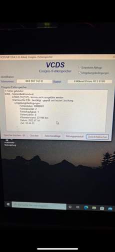

Hallo Freunde,
seit Wochen bereitet mir folgendes Problem Kopfzerbrechen. Laut Fehlerbeschreibung liefert der Öldruck- und Öltemperaturgeber 2 sporadisch unplausible Signale. (siehe angehangenes Foto)

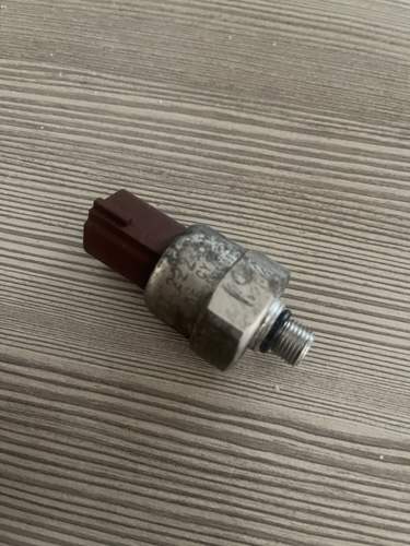

Zuvor war es so, das der Fehler nur bei Linkskurven auftauchte, und das nur auf Dynamic (unter "Sportdifferential: Komfort" ist die Sportdifferentialfunktion quasi deaktiviert). Ich tauschte den Sensor eigenhändig, startete das Auto und entschied mich aufgrund der neuen Fehlermeldungen den alten wieder zu verbauen und es bei Audi machen zu lassen DENN der neue Schalter muss von Audi angelernt werden.
Seit diesem Moment kommt die Fehlermeldung sofort beim Motorstart. Davor wie gesagt erst bei der Fahrt in Linkskurven. Dort konnte ich ihn auch während der Fahrt über VCDS rauslöschen und er war weg (bis zu einer späteren Kurve).
Heute hatte ich den besagten Termin bei Audi und wechselte den Schalter, lernten diesen an und: der gleiche Fehler ist immer noch ab Motorstart da. Drehmomentverteilungstest scheint i.O. und beide Schalter zeigen beim Test auch den gleichen Öldruckwert an.
Ich bin mit meinem Latein am Ende, man findet nicht viel über diesen Fehler, aber einige haben dann einfach das Sportdiff getauscht (Neupreis 7500 Euro bei Audi, Gebraucht um die 700-1000 Euro).
Kann hier vielleicht jemand weiterhelfen?
Liebe Grüße

Ich kann dir zu 99% sagen das es nicht der Öldruckschalter selbst ist, das Problem liegt woanders.

ich habe mittlerweile das selbe Problem bei meinem B8.
Angefangen hat es mit einem unplausiblen Signal durch Temperatur Sensor 2. Der Wert war auch wirklich unplausibel und schwankte zwischen -104 0 und +30 Grad Celsius. Sensor eins zeigte dagegen normale Werte an.
Habe den Sensor dann getauscht eine Grundeinstellung durchgeführt aber trotzdem keine Besserung. Bei der Grundeinstellung bricht er beim Druckaufbau ab.

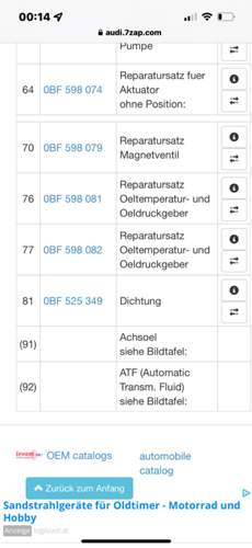

Die Überlegung ist es jetzt noch die Ventile und oder Pumpe zu tauschen.
Ist vielleicht noch jemand zu einer Lösung gekommen?

Also bei mir waren es die Ventile.. Kostenpunkt ~100€ Ventile + 1l Öl und anlernen.. arbeit ca. 1-2h. Kein großes Ding.

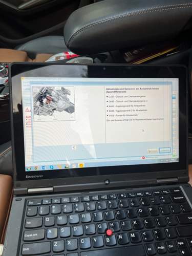

Problem ist aber das das anlernen bzw. die Grundeinstellung des Sensors nicht funktioniert. Der Tester macht bei der Grundeinstellung einen Systemfunktionstest, der im Programmablauf der Grundeinstellung mit integriert ist. Es erfolgt ein definierter Druckaufbau an beiden Kupplungen um die Drucksensoren zu prüfen.
Der Test ist erfolgreich, wenn der Druck an beiden Seiten einen definierten Wert erreicht. Der Druckwert beider Geber muss annähernd gleich groß sein.
Wird der Systemtest abgebrochen oder nicht durchgeführt, erfolgt ein Ereignisspeichereintrag „C102AF0 – Systemtest nicht ausgeführt“.
Kann man auch ganz gut in der SSP von Audi dazu nachlesen.
Ich vermute das entweder die Pumpe nicht fördert oder die Ventile nicht richtig arbeiten.

Gute Nachrichten, der Audi läuft wieder.
Nach dem parametrieren des Allradsteuergerätes waren die Klassierungen der rechten und Iinken Kupplung nicht eingetragen, somit wusste das Steuergerät nicht welche Reibwerte die Kupplungen haben und konnte den Systemfunktionstest nicht ordnungsgemäß eintragen.
Hab die Klassierungen nun eingetragen, eine neue Grundeinstellung gemacht und der Systemfunktionstest wurde erfolgreich durchgeführt.
