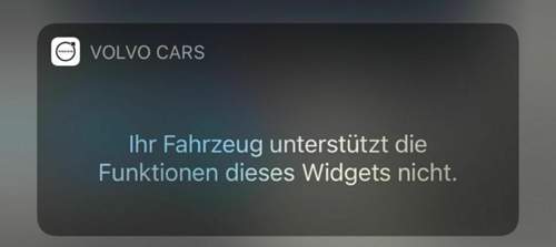

Ich kann zwar auf das alte Design umstellen, habe aber eine andere Lösung gefunden.
Per Widgets (ich habe ein iPhone) kann ich die Standheizung ohne das der Wagen an der Steckdose ist, sofort starten..
Hier ein Auszug aus der Volvo Betriebsanleitung:
Wenn Sie die App Volvo On Call auf einem Android- oder iOS-Gerät nutzen, können Sie mit Widgets jetzt besonders zügig auf Funktionen wie z. B. Fernstart der Heizung und aktuellen Verriegelungsstatus zugreifen.
Versuche es mal per Widgets….

Äh…. V90 T8 my22
Weshalb das MY22 das Widgets nicht unterstützt, ist auch für mich eine Rätsel.
Die Software ist so unterschiedlich von Volvo zu Volvo und jeder kämpft mit anderweitigen Problemen.
Wird ja auch ein Grund sein, dass Volvo ständig neue Updates rausbringt….
Hilft den einen leider nichts….beim mir funktionierts…..
Volvo Cars Widgets
Themenstarteram 16. Oktober 2021 um 8:33
Wenn ich alle Beiträge so lese scheinen die Probleme bei MJ22 Fahrzeugen mit Android Automotive aufzutreten. Dort funktioniert die Volvo Cars App nur im neuen Design und die Widget Funktionen sind nicht kompatibel.
