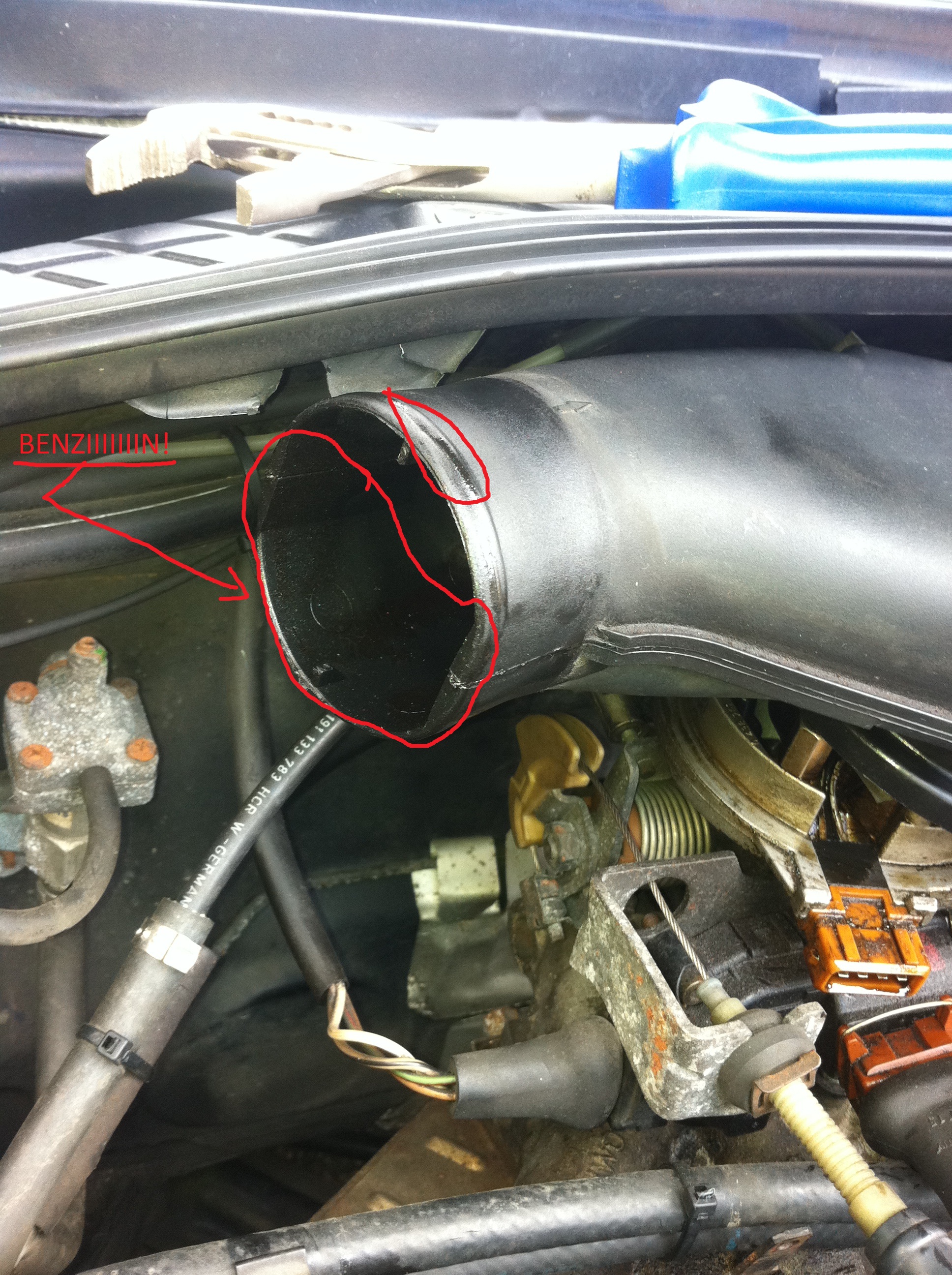

Hi Forengemeinde :)
Tja das erste mal blinke ich mal aus spaß meinen RP aus siehe da kommt schon die herbe botschaft : 2121 :(
Wo würdet ihr zuerst anfangen wenn der gute sich ziemlich unauffällig verhält im betrieb. Das einzigste was mir aufgefallen ist das er wenns kalt ist etwas Rau läuft. :confused:
:) Grüße Jakob

Aber wie gesagt ich füge gleich mal nen Foto von heute abend hinzu das ist echt irre :p
Aber mal sehn wenn ich morgen mal batterie abklemme für 5 min oder so ob er dann immer noch jammert :cool:
...den Leerlaufschalter kannst du am DK-Steller ja direkt messen...entweder ist er dauernd offen oder geschlossen... die unteren 2 Kontakte .....:)
Aber dann müsste ich ja nen leerlauf von gut und böse haben und nicht wie folgt aussehn oder?!:confused:

...dann wird der LL-Schalter ständig geschlossen sein...d.h. im LL alles OK...aber die Schubabschaltung funktioniert nicht...Meß doch einfach nach...
DK = Geschlossen = Wiederstand max 0,5 Ohm ...und DK = Offen = Widerstand unendlich...;)
