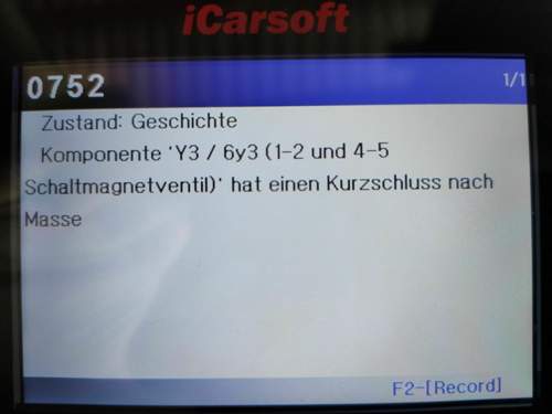

Heute bin ich zur Tanke gefahren, da kam der Feehler wieder und die MKL ging an....
Ich habe mit meinem Diagnosegerät die Position der Nockenwellen ausgelesen.
Was meint ihr dazu? Kappe 109 Grad
Nach der MKL war die Position der Auslassnockenwelle bei -111 Grad....
Mir wurde noch ein Tipp gegeben, dass es eventuell mit dem Öldruck zusammenhängen könnte?
Ich soll die Ölfilterpatrone überprüfen, ob alle Dichtungen ok sind, oder ob der Kunstoff der Ölfilterpatrone porös ist.
Klingt das plausibel?
