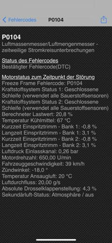

Hallo erstmal .
Nach 4 Werkstatt besuchen in einer Niederlassung bin ich am verzweifeln .
Fehler konnte immer noch nicht beseitigt werden.
Was wurde gemacht :
Erst Kabel vom Lmm gewechselt wegen marderbiss. Gab kein Erfolg .
Dann Lmm gewechselt : kein Erfolg .
Dann werte vom Auto zurückgesetzt. Kein Erfolg .
Dann wurde gesehen das am Krümmer vier Stecker nicht richtig saßen wurde behoben .
Auto lief zwei Wochen ohne Probleme dann ging’s wieder los .
Symptome sind verzögerte Gasannahme im Stand wagen verschluckt sich sehr und ruckelt stark zwischen 30-50kmh im oberen Bereich fährt er fast normal motorstoßen ist leicht spürbar . Die Symptome sind sporadisch bei neu start an aus fährt er wieder eine Zeitlang ohne Symptome .
Wenn es hintereinander passiert geht Lampe an mit dem besagtem Fehlercode .
Mann wollte jetzt Zylinder anschauen und Zündkerzen aber habe erstmal dankend abgelehnt.
Hatte jemand schon mal die gleichen Symptome ?
Jemand ein Tipp ?
Denk schon darüber nach die Karre zuverkaufen .
Ist übrigens ein w211 e500 Baujahr 2003 m113 Motor .
Und was ich noch fragen wollte wenn ich denn wagen Auslese mit nem obd Stecker .
Zeigt er mir noch an bei alten Fehlercodes P2004 ansaugstutzen kanalregelung offen blockiert (bank1)
Kann das vielleicht was damit zutun haben ? Hätten die in der Niederlassung doch sehen müssen oder ?
Wie gesagt weis nicht mehr weiter .
W211
W211

Vor über 10 Jahren hatte ich mal dieses Ruckeln im besagten Geschwindigkeitsfenster. Es war bei mir der Unterdruckschlauch an der Drosselklappe der abgerutscht war und der Luftfilter saß nicht ganz passend auf dem Ansaugstutzen auf dem LMM.
Prüfe das mal. Vor allem wenn ihr den mal abgebaut hattet. Passiert oft dass der nicht sauber aufliegt und man es nicht merkt mach dem Aufdrücken.

Uebrigends, dein M113 hat keinen P2004 Fehlercode da der Motor keine Tumblerklappen hat. Wenn dein Fehlerspeicher mit einer SD ausgelesen wird dann wird es diesen Fehler nicht geben.
Okay danke für die Info .
Mach in einem Zug die komplette Entlüftung neu. Ist ein wenig mühselig aber lohnt sich. Falschluft und M113 ist sowieso ein großes Thema.
Haben die normalen M113 eigentlich auch die Klipse vom Luftfilter über der Drosselklappe? Beim M113K brechen diese gerne ab, und dann sitzt die Ansaugung nicht mehr richtig.
Beim M113 ist anders als beim M113ML der Luftfilterkasten wie beim M112 von oben einfach direkt aufgesteckt ohne Y-Adapter ;)
