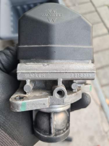

bei unserem BMW F20 116d, Baujahr 2015, ca. 100.000 Km Laufleistung, leuchtet die Motorkontrollleuchte. Im Fehlerspeicher hinterlegt ist P046C - Abgasrückführungssensor 1 Schaltkreis - Bereichs- oder Leistungsproblem. Auf YouTube habe ich bereits eine Videoanleitung zum Aus- und Einbau gefunden. Nun wäre die Frage, a) ob bei nicht-laufendem Motor Druck und Flüssigkeit auf den Kühlleitungen am AGR-Ventil ist und b) ob es bei dem Fehler überhaupt Sinn macht, das AGR-Ventil zu reinigen oder sollte es gleich gegen ein neues ersetzt werden? Der originale Zulieferer lautet BorgWarner/Wahler, oder?

Also ich habe das AGR-Ventil nun ausgebaut. Das war mit der Videoanleitung recht einfach, bis auf die Kühlleitungen, das hat aufgrund Platzmangel schon ziemlich genervt. Die Klemmschellen habe ich durch Schraubschellen ersetzt, aber da ist echt kaum Platz! Leider scheint die Reinigung mit einem AGR-Reiniger (einsprühen und auch ein paar Stunden einlegen) nichts gebracht zu haben. Die MKL geht zwar (noch) nicht an, aber es wird weiterhin ein Fehler im Fehlerspeicher abgelegt (siehe unten) und beim Beschleunigen gibt es sporadisch ein leichtes Ruckeln. Sobald der Fehler abgelegt wird, sind auch die Werte für das AGR-Ventil über DeepOBD nicht mehr abrufbar bzw. alle mit dem Wert 0. Da ich zur originalen Teilenummer vom Zulieferer Wahler 7810871 bzw. der eingravierten (?) Teilenummer 175404128 nichts finde, wird es eben ein anhand der Schlüsselnummern laut daparto passendes Ersatzteil in OE-Version von BorgWarner (ehemals Wahler?!): https://www.daparto.de/.../710327d?modelId=dd7dc60e Muss das nach dem Tausch eigentlich angelernt werden?

AGR-Ventil 1
AGR-Ventil 2
AGR-Ventil 3
Themenstarteram 26. Oktober 2022 um 15:34
Nachdem wir plötzlich einen enormen Kühlmittelverlust hatten, obwohl die Leitung am AGR-Ventil dicht waren, haben wir das Fahrzeug zu BMW gebracht. Die Diagnose war, dass der AGR-Kühler undicht war. Obwohl der aktuelle Rückruf dazu bei unserem Fahrzeug nicht offen war, wurde dieser getauscht, und das AGR-Ventil auch, weil es Probleme verursacht hat, ansonsten wäre es nicht getauscht worden. Glück im Unglück gehabt.
