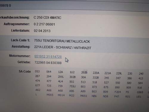

Unten die Motornummer des ab Werk verbauten Motors.
Ist nur als Hilfestellung gedacht. Die ersten 6 Ziffern sollten identisch sein.
Also 651912 ?? ??????
Motornummer

Wenn das Vorderachsdifferential & der Motor wirklich aus einem GLK also X204 stammt, hat der X204 zu dem W204 tatsächlich eine andere Achsübersetzung.
X204 siehe hier: https://www.auto-motor-und-sport.de/.../ = 3 07:1
W204 siehe hier: https://www.auto-motor-und-sport.de/.../ = 2,47:1
Was bei dem verbauten Vorderachsdifferential aber wirklich anders ist, könnte sicherlich mit der Motornummer des jetzt verbauten Motors herausgefunden werden.
