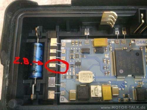

Wie es aussieht muss der Patient auf die Intensivstation...
Mit einem Diagnosegerät kann man den Ladedrucksteller ansteuern. Wenn er sich nicht ansteuern lässt: Den Ladedrucksteller ausbauen,Deckel abmontiert und dann schauen ob die Kontakte lose sind. Kontakte nachlöten,Fzg.wieder zusammenbauen.
Wäre eine möglichkeit oder einen Turbolader kaufen.
Ladedrucksteller
Danke für das tolle Bild!
