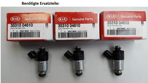

Die Beschriebenen Fehlercode sind beim TA mit LPG Anlage nicht unbekannt. Erstausrüstung KIA mit LPG wurden
Gasdüsen mit der Teile Nummer 35310-04600 verbaut. Da es über die Jahre Propleme mit den Gasdüsen gab, hat man eine überarbeite Gasdüse entwickelt. Fazit: Lass Dir 3 Gasdüsen mit der Teile Nr. 35310-04610 einbauen und Dein Proplem ist gelöst.
PS: habe wöchentlich mit KIA und Gasanlagen zu tun und dabei gute Erfahrungswerte gesammelt. Um für die fehlerhaften Gasdüsen ein Bestätigung zu bekommen, wird vor Austausch immer eine Probefahrt mit Parameteraufzeichnung durchgeführt im Benzinmodus und im Gasmodus. Dabei kann man feststellen, ob im Gasmodus Aussetzer kommen. Diese Aufzeichnungen werden abgespeichert und ausgedruckt, zwecks Anhang für den Garantieantrag. Zusätzlich wird noch ein Kompressionstest durchgeführt. Wir hatten schon mehrere Fälle, wo auch die Kompressionswerte der 3 Zylinder unterschiedlich waren.
