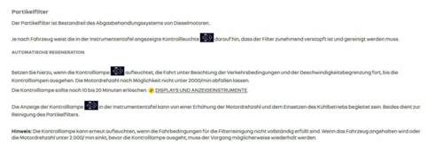

Mein Master ist der ganz neue. Auf die Steuergerät Historie habe ich kein zugriff weil ich nur Torque App benutze. 50g ist Maximum? Ich hatte vor paar Tagen bis 4g freigebrand und in zwei Tagen ca. 100 km war es 16g voll. Das geht ja dann sehr schnell voll. Ab wieviel Gramm kommt dann der DPF Zeichen im Tacho das der Filter voll ist und Freigebrand werden muss? Im Anhang habe ich ein Bild eingefügt wo man sieht wie der App aussieht.

Du hast ja einen OBD2 Adapter der mit Torque zusammen ausgeliefert wurde. Der Funktioniert auch mit DDT4ALL zusammen. Mit DDT4ALL kannst Du auch in die Steuergeräte Historie rein und dir das Ansehen.
Mit dieser Software (Torque) die dabei war, kannst Du dich noch nicht mal auf die angezeigten Werte verlassen.
Renault verwendet ein ISO Protokoll das nicht jedes Diagnosegerät richtig übersetzen kann.
Mir reicht aus wenn ich sehe wie voll der Partikelfilter ist. Habe viele Apps ausprobiert und kein App hat die Wert von der Partikelfilter angezeigt. Bei Torque hat es funktioniert. Für DDT4ALL braucht man einen Laptop. Mit der Torque App funktioniert auch mit Handy. Ab wieviel Gramm kommt dann der DPF Zeichen im Tacho das der Filter voll ist und Freigebrand werden muss?
Da kommt dann ein Zeichen (OBD Warnlampe) wenn es nicht mehr Geht das man das mit einer Fahrt regnerieren kann. Ansonsten läuft die DPF Regeneration im Hintergrund und wird auch nicht angezeigt das sie läuft. Man geht bei einem Diesel davon aus das dieser für längere Strecken genutzt wird, und da sollte eigentlich spätestens bei der zweiten oder dritten Fahrt das Freibrennen geschehen.
