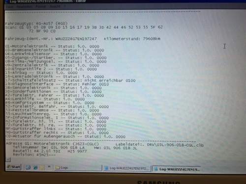

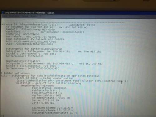

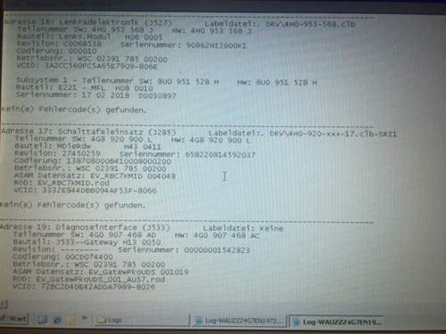

64 Antworten
Du kannst doch die Frage im passenden Thread stellen.
https://www.motor-talk.de/.../...uche-vcds-protokoll-t6453397.html?...
Gefunden ohne Suchfunktion, weil direkt auf der 1. Seite
Hi
Ich habe eine A6 , 3.0 tfsi , 310ps aus 2013
Ich habe mit vcds den Scan gemacht. Ich sehe diese Fehler. Weiß jemand was das Problem ist. Habe nicht im Suchfunktion gefunden.
[Von Motor-Talk aus dem Thema 'On board cam fehler' überführt.]
