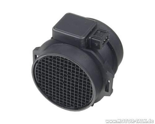

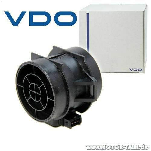

Habe regelmäßig einen Fehler vom Luftmassenmesser M 54 B22. Der Wagen fährt aber ganz normal der Verbrauch ist mit im Schnitt 10 Litern nur ein klein wenig hoch, das kann aber auch an den alten Lambdasonden liegen. Würdet Ihr den Luftmassenmesser tauschen?

Der wird auch abgelegt, wenn man den LMM absteckt. Evtl Stecker nicht richtig drauf oder Kabel marode?

LMM ist nur einmal aufgetreten. Kann alles mögliche gewesen sein. Solange da nicht 100x in wenigen KM steht würde ich den LMM nicht anfassen.

Der Fehler des LMM deutet einfach auf einen Wackelkontakt bzw einen Kabelbruch hin. Oder wie schon gesagt ganz banal LMM bei laufendem Motor bzw eingeschalteter Zündung angesteckt. Ergibt exakt diesen Fehlereintrag.

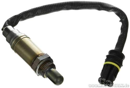

Durch die alten Lambdas ist der Verbrauch auch in letzer Zeit gestiegen, der zeigt wie fest getackert 10 Liter an

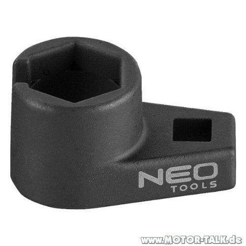

Denke auch das es nicht verkehrt ist diese Bauteile mal zu tauschen, der Wechselintervall liegt ja bei 160.000 Km. Werde ich diesen Monat mal in Angriff nehmen. Dazu benötigt man doch ein Spezialwerkzeug um die unten aus dem Kat heraus zudrehen, wie bekommt man die oben heraus? Der Wagen hat doch vier Zwei oben zwei unten am Kat oder, wie löscht man die Adaptionswerte das geht doch mit Inpa?

Ich würde nur die regelsonden, also vor kat wechseln....die sind für die gemischaufbereitung.
Adaptionen muß man nicht zwingend löschen, wenn du die möglichkeit hast kannste das natürlich machen.
