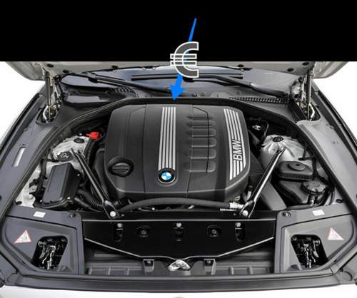

Bei mir hatte der Marder das Steuerkabel für den Turbolader angefressen. Kosten 130 Euro. Und das schon zum 2.Mal. Schau mal unter das hintere Ende mittig der Kunststoffabdeckung des Motors. Am besten von der Beifahrerseite aus. Da siehst Du ein kleines kurzes senkrecht verlaufendes Kabel. Siehe angehängtes Bild.
Pfotenabdrücke sind auf der Motorabdeckung. Das kleine Kabel habe ich ebenfalls gefunden. Sieht optisch in Ordnung aus. Aber wenn mein Marder etwas wählerischer war als Dein Marder und er nach einem kurzen Biss festgestellt hat, dass es ihm nicht schmeckt - dann werde ich den Fehler nicht selbst finden.
Na ja - fahren wir halt mal in die Werkstatt.
Kabel sieht bei mir gut aus. Abdrücke konnte ich nicht finden.
