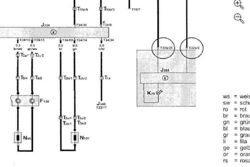

Fehlermeldung Beifahrer Airbag
bei meinem Passat B5/3B erscheint die Fehlermeldung Beifahrer-Airbag/Zünder. Jetzt habe ich wegen anstehender HU in der Werkstatt meines Vertrauens den Beifahrer Airbag gegen einen gebrauchten tauschen lassen, aber die Fehlermeldung lässt sich nicht löschen. Der Mechaniker sagt, dann ist nix zu machen, es kann alles mögliche sein, die Suche rentiert sich nicht, Passat wegschmeissen. Ich würde ihn aber so gerne noch behalten!
Daher meine Frage an euch:
Wenn ich das ganze System stromlos gemacht habe, kann ich dann vielleicht einfach die Leitungen zwischen dem Beifahrer-Airbag und dem Steuergerät auf Durchgang prüfen, und wenn ja, wie komme ich da dran und welche Farben sind relevant? Oder habt ihr noch irgendwelche anderen Ideen? Kann irgendjemand mir helfen?
Ich bin dankbar für jeden guten Rat, liebe Grüße,
Martina

Die diagnose auf kabelbruch kannst du mit multimeter, viel zeit, schaltplan und eine menge geduld selber machen.
[Von Motor-Talk aus dem Thema 'Wiederkehrender "Airbagfehler"' überführt.]

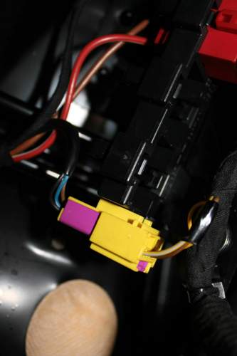

Da zuvor die Innenbeleuchtung angesprochen wurde: auch da gibt es ein Problem, der Schiebe-Schalter für die Innenbeleuchtung hat sich vor einiger Zeit gelöst und hängt jetzt ziemlich lose herum (siehe Bild). Die Innenbeleuchtung lässt sich damit so gut wie nicht mehr steuern, es besteht lediglich ein sehr instabiler Wackelkontakt. Direkt daneben befindet sich eine Airbag-Kontrollanzeige im selben Bedienelement. Können diese beiden Probleme einen Zusammenhang haben?
Hallo
Ja das wäre möglich.
Bau die Lampe aus,der Schieberegler wird von hinten mit einer Feder gehalten.

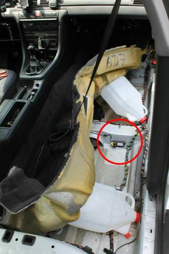

airbagfehler beifahrerseite hatte ich ursache war wohl wasser. nach tausch sensor wieder ok.

Theoretisch: Stromlos machen, Airbagstecker abziehen, und Kabel durchmessen (auf keinen Fall den Airbag!) geht. Aber dann sollte man Ahnung von haben.
Was ist denn der genaue Code? Möglicherweise hat ja dass Steuer Gerät ein Problem oder das Gateway...
zu vernünftiger(vw) werkstatt fahren und fragen .. fragen.. die lesen dir fehler NR aus (kostet? wenig) event nur korr Kontakte Fussraum/wasser usw.
z.B.r neuer sensor ca 170 EUR
Airbag ausbau war event unnötig ..und einbau weiterer fehler möglich.
