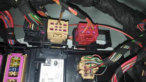

Ich habe gestern die Kabel vom Steuergerät (T12b) zu den Sensoren hinten durchgemessen. Alle Kabel hatten Durchgang und einen Widerstandswert nahe 0. Also liegt hier schonmal kein Kabelbruch vor.
Dann habe ich noch einmal die Kabel vom Steuergerät (T12h) zu den vorderen Sensoren durchgemessen. Dabei habe ich jedoch nicht bis zu den Sensoren selbst durchgemessen, sondern nur zur Kupplungsstelle unter dem linken Scheinwerfer, da ich dazu die Stoßstange nicht demontieren musste. Zuerst waren die Durchgänge teilweise unterbrochen, mit etwas Reinigung der Kontakte konnte ich aber auch hier vollen Durchgang aller Kabel messen.
Ich habe dann noch einmal den Messwertblock 03 gecheckt und konnte eine Spannungsversorgung der Geber von ca. 12V feststellen. Wie auch immer das gekommen ist, vorher waren es ja nur 3-4V... Jedoch half dies auch noch nichts, da dennoch wieder alle 8 Geber im Fehlerspeicher als Verbindung Unterbrochen/ Massefehler hinterlegt waren.

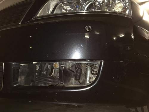

Ich habe das jetzt relativ einfach herausgefunden: Stecker am Steuergerät T16d (braun, 16 Pin) blieb im Steuergerät. Ich habe dann abwechselnd die Stecker für die vorderen Sensoren T12h (braun, 12 Pin) und die hinteren Sensoren T12b (schwarz, 12 Pin) ausgesteckt und die Spannungsversorgung der Sensoren in Messwertblock 003 überwacht. Als ich T12b herausgezogen habe, ist die Spannung weiterhin bei 3-4V geblieben. Nach dem herausziehen von T12h ging dann die Spannung schlagartig auf 12V hoch. Das Problem musste also im Bereich der vorderen Sensoren, oder des Kabelbaums liegen. Ich habe dann die vordere Kupplung für die Parksensoren in der Frontsoßstange T6ap (6 Pin) getrennt und im MWB 003 ebenfalls 12V erhalten. [Die Kupplung ließ sich übrigens ohne demontage der Frontstoßstange trennen. Linkes Lüftungsgitter herausnehmen, Nebelscheinwerfer ausbauen und Kabel trennen. Dann kann man durch die Öffnung die Kupplung und den linken PDC Sensor erreichen. Diese sind jedoch noch an zwei Stellen von innen ander Stoßstange befestigt, diese können langsam herausgehebelt werden. So kann man bequem die Stecker erreichen um sie zu öffnen] Also konnte es nur noch am vorderen PDC Kabelbaum, oder an den Sensoren liegen. Ich habe dann als erstes den linken Sensor vom Kabel getrennt. Und... Spannung ging von 3-4V auf 12V hoch. Fehler gefunden. Ich hatte noch einen anderen funktionierenden Sensor, den ich ersatzweise angesteckt habe. Die Spannung blieb bei 12V und die Fehler ließen sich löschen. Die PDC ließ sich aktivieren und funktioniert nun.

Das was im Zitat steht, ist leider so nicht ganz richtig. Ich hatte leider fälschlicherweise die Stecker T12h und b vertauscht. Das sind nur Steckerhülsen, und als ich die Kabeldurchgemessen habe, habe ich die Steckerhülsen (braun und schwarz) beim Zusammenbau falsch auf die Stecker gesteckt. Somit war am Steuergerät vorne und hinten vertauscht. Das führte dann zu 12V in MWB bei trotzdem bestehenden Fehler. Darüber hinaus wurde auch noch der Warnsummer als defekt gemeldet.
Anschluss-defekter-sensor
Entfernung-defekter-sensor
