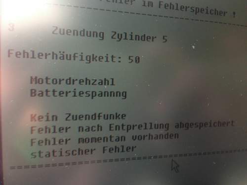

Gestern nachm auto abdampfen, stotterte der wagen rum bei der anfahrt, und hatte keine leistung, nach ca 300 meter gings wieder. nach weiteren 3 km ca, roch es leicht verschmort, und er hat keine leistung mehr
zuhause angekommen, erst mal den fehler ausgelesen
kein zündfunke zylinder 5
also gleich mal ne neue Spule und neue Zündkerzen besorgt, und auch gewechselt.
also wenn ich vorne steh den 5 ten zylinder von vorne, dann sah ich auf den plastik abdeckung steht drann das der 5te zylinder ganz hinten ist, und den welchen ich gewechselt habe ist der 6er, egal, hab hin und her getauscht, ändert nichts.
wenn ich nun bei laufenden motor, einzeln die spulen abstecke merkt man sofort das er absackt, wenn nun des 5ten zylinder von vorne dran ist, dann merke ich nichts davon, also kanns nur an diesem liegen
aus jux hab ich den lmm abgesteckt und wieder dran, dann sackt er kurz zusammen, kurz vorm abwürgen, fängt sich wieder und läuft weiter
im anhang nen bild von dem fehler
kein zündfunke welcher immer wieder kommt, und 2 videos
nun weis ich nimmer weiter
ich danke euch schon mal

Steuergerät abgesoffen oder Endstufe (Leistungstransistor) im Steuergerät durchgebrannt.
Gibt da ein Thema,das sich mit möglichen Ersatztypen dieses Transistors befaßt.Ob das auch für den M52 gilt und ob es wirklich daran liegt,weiß ich nicht.
Aber das ist das,was ich auf die Schnelle als Vermutung zur Hand habe.
Greetz
Cap

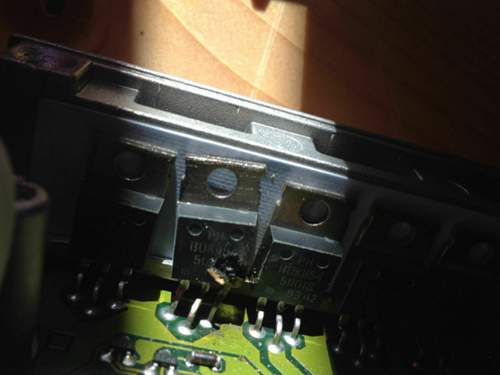

tatsächlich einer durch gebraten^^, wo bestelle ich sowas am besten/schnellsten?
PH BVK 584 5001s 9342 transistor
Img-0194
1.Google hilft bei sowas und
2.Ist das ein BUK854 500is und kein BVK584 5001S und
3.Hier gibts ein Datenblatt,womit du einen Ersatztyp herausfinden kannst: Klick

Auf die Schnelle hab ich nur den gefunden,ein möglicher Ersatztyp (IRGB5B120KDPBF):
Klick
Die anderen Themen mit defekten Endstufen beziehen sich meist auf die Vierzylinder und wenn doch mal ein M50 dabei ist,paßt bei den betroffenen Steuergeräten derselbe Ersatztyp wie in den Vierzylinder-Steuergeräten....
Übrigens ist das Ding wegen einer defekten Zündspule durchgebrannt....die solltest du also auch erneuern und nicht weiterverwenden,sonst hauts den nächsten auch wieder durch.
