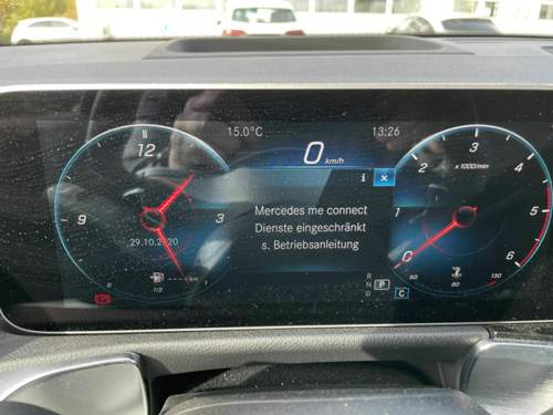

wollte mal ein Problem von mir teilen. Seit dem Update von FUP2 auf FUP3 kommt bei mir ständig und nach jedem Start folgende Fehlermeldung im linken Display: "Mercedes me connect Dienste eingeschränkt s. Betriebsanleitung"
Diese Meldung geht nicht von alleine weg und muss stets bestätigt werden.
Das nervt natürlich und daher den Wagen zur Werkstatt gebracht. Die haben festgestellt, dass mein "ryd-Fahrtenbuch" Stick in der Diagnose Buchse dafür verantwortlich ist. Stecker raus, keine Fehlermeldung mehr.
Lt. Aussage des Meisters, der sich mit einer Mercedes Service Hotline besprochen hat, könnte es auch sein, dass ein USB Stick (z.B. mit Blitzer-POIs) vorne beim Ablagefach oder im Mittelkonsolenfach ebenfalls solche Meldungen verursachen kann. Das muss ich testen, habe ich bisher noch nicht, habe erst mal alles raus gemacht.
Nun gehen auch die Navi Updates wieder. Also, wer Probleme hat sollte mal alle Sticks ziehen und noch mal probieren. Aber das ist alles erst ab FUP3.

:eek: ... Boah ... was hast denn mit dem Display angestellt? Sieht aus als ob da feucht drübergewischt wurde.
Freundliche Grüße
Themenstarteram 30. Oktober 2020 um 11:27
Aber nur auf dem Bild :-) So direkt sieht man das garnicht..... ;-)
