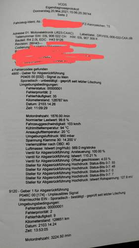

Hallo alle zusammen ich habe vollenden problem,mein wagen hat plötzlich keine Leistung mehr sobald die Spirale und die motorlampe leuchten, folgen Fehlermeldung,hoffe ihr könnt mir weiter Hilfen danke

AGR Ventil bzw. AGR Kühler tauschen.

Hi dacasko,
was ein Zufall, gleich wie bei mir. Hab den ADAC kommen lassen, der meinte Turbolader. War ganz erstaunt, hatte extra den 140 PS gekauft.
Aber VCDS spuckt auch so eine Litanei aus. Meine Werkstatt sagt auch AGR. Ist von VW hausgemacht durch die neue Software. Zum die Stickoxide runter zu bekommen wird jetzt mehr Abgas rückgeführt. Dafür sind die, in meinem Fall 2013 verbauten, AGR-Ventile nicht ausgelegt. Mehr Abgas=mehr verkoken, mehr Abrieb, mehr Beanspruchung. Hab jetzt 129tkm auf der Uhr.

Welche Fehlercode zeigt bei dir an? Und hast du dein Problem behoben ? Wäre super die Lösung genau, grüsse zurück
Morgen,
Auto steht jetzt in der Werkstatt. Vor den Feiertagen kommt er nicht dazu. Sagte aber zu 90% ist es das AGR, wie er die Daten des VCDS deutet.
Erste Bild ist der Bon vom ADAC.
Img-20210520-wa0015
Img-20210520-wa0011
Img-20210520-wa0013

Jo, Werkstatt kam erst heute dazu. AGR ausgebaut und steht ca. 30% offen. Geht weder weiter auf noch zu. Neues ist bestellt und soll eventuell bis Freitag fertig sein.
