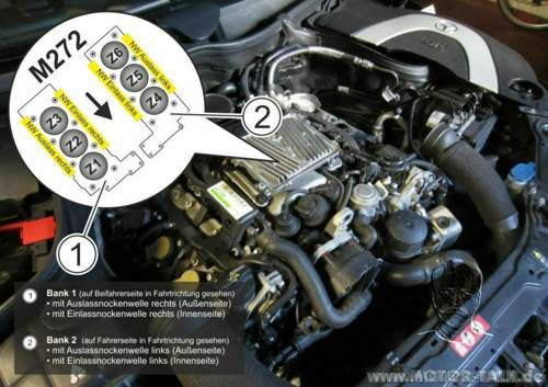

Hi, undichte oder kaputte Nockenwellenversteller ?
@FOREVER_MB schrieb am 21. März 2016 um 10:56:27 Uhr:
was sind nokenwellerversteller ?
das auf dem bild ?
NK
Ja, das sind die Teile. Mit den Nockenwellenverstellmagneten gibt es Probleme bis Motor-Nr. ...759427.

kann ich einfach bank 1 und zwei gegentauschen ? und hoffen das problem mitwandert und ich so es aktualesiere ?
@burky350 schrieb am 21. März 2016 um 12:05:03 Uhr:
somit mein unser motor auch betroffen ... richtig ?!
Korrekt. Dein Motor ist davon auch betroffen. Sicherlich kann man die Quertauschen und nochmals Fehler auslesen. Müssten sich ja dann von Bank 2 auf Bank 1 wiederfinden.
Die Versteller kosten aber auch kein Vermögen. Nimm gleich neue mit neuen Dichtungen. Dann hast Du nur 1 Mal die Arbeit.
@burky350 schrieb am 21. März 2016 um 12:13:36 Uhr:
Bank 2 ist doch die rechte Seite wenn ich vor dem Auto stehe und in Motorhaube aufmache ?
Hat jemand evtl die Teile-nummer ?!

Ja, das sind die Teile und die sind nicht so teuer wie die Sensoren...Wir der burky350 beteits sagte, die Gummidichtringe nicht vergessen...Sauber machen, Dichtungen davor einölen drauf montieren...Vorsicht, die Steckerentrigelung sanft behandeln ---?geht schnell sehr kaputt !!! Gruß

müsste die hier sein oder ?
2720510177
Jawohl, das ist die Nummer...Mindestens bei meinem 500-er...Gruß
@FOREVER_MB schrieb am 21. März 2016 um 13:08:45 Uhr:
25€ habe MB hat auf lager
