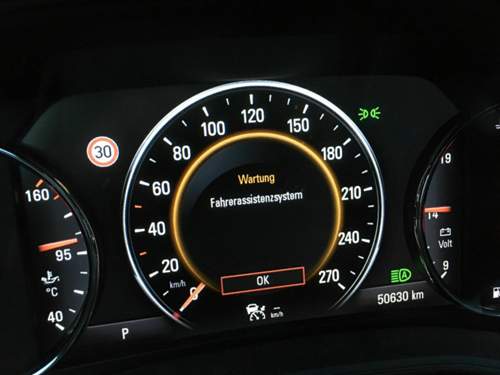

Hallo Insignia-Freunde,
auf dem Hinweg nach Bayern letzte Woche bei durchweg -10 Grad kam beim Start und während der Fahrt immer wieder die Fehlermeldung „Wartung Fahrassistenzsysteme“, ACC/Tempomat fiel über lange Strecken aus. Ich dachte mir, das liegt am Frost und am 3 cm dicken Schneebrett vorm Kühler.
Jetzt ist das Schneebrett weg, das Auto sauber, aber ich bekomme die Meldung immer noch! Z.Zt. geht der Tempomat wieder, aber großes Vertrauen hab ich nicht unbedingt. Morgen gehts 800 km zurück, ich hoffe mit Tempomat!
Hatte die Meldung schon mal jemand?
Was heißt das und was kann der Auslöser sein?
Auto stand ziemlich lange bei Minusgraden rum vor der 800 km-Strecke, aber das sollte er doch abkönnen!
Jemand ne Erklärung?

Kann mir nur vorstellen, dass das Radar verdreckt/versalzen ist und die Kameras ebenfalls. Fahr Mal durch die Waschstraße dann geht es sicher wieder

Die Meldung hatte ich letzte Woche auch bei den tiefen Temperaturen und Schneetreiben. Bei mir war die Meldung gestern aber wieder weg, nachdem die Eisschicht am Kühlergrill abgetaut war...
Ich hatte das bis dato 1x bei dichtem Schneetreiben und Schneepanzer auf den Radar.

Nur daß die Meldung schon bei Abfahrt aus dem Carport ohne Schneepanzer erschien und heute vor dem Waschanlagenbesuch aber nach dem abtauen des Schneepanzers wieder erschienen ist, was mich nachdenklich gemacht hat! Allerdings ging dabei der Tempomat wieder, der fiel erst mit dem Schneepanzer aus.
Morgen stehen wieder 800 Km an, ich bin gespannt was passiert (..es sind ja Plusgrade!) und werde dann berichten...
Ist bestimmt kein Sensor. Wird das Radarmodul sein. 800€? Schnäppchen....
Ne, im Ernst. Wird sehr wahrscheinlich nur das sch...ß Wetter gewesen sein. Da ist ACC auch bei meinem regelmäßigen ausgefallen.

Heute 800 km ohne Probleme 95% mit Tempomat gefahren, alles super!
Noch nicht mal die Kamera in der Frontscheibe beschlug, die Schilderkennung hat heute ebenfalls die ganze Zeit durchgearbeitet. Ich bin begeistert!

Na weil Opel unter einer Wartung auch u.a. die Reinigung des Sensors (Eis/Schnee entfernen) versteht. Und am Ende ist es ja auch eine Wartung. Wenn dort stehen würde, dass der deaktiviert wurde, würden jetzt auch wieder Fragen aufkommen. Und jetzt kennst du ja den Grund.

Opel scheint die Sensorfunktion auch erst wieder nach mindestens einem Key Cycle freizugeben und nicht wenn der Sensor während der Fahrt wieder frei von Eis/Schnee wird.
