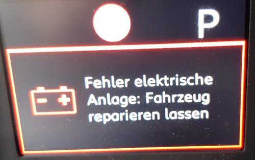

Ich hatte heute Mittag die beigefügte Fehlermeldung (siehe Bild) in Kombination mit einem Warnton beim Starten des Motors. Auf dem Weg nach Hause habe ich das Fahrzeug nochmal abgestellt und neu gestartet, wieder das gleiche. Das Fahrzeug hat im Navi schon die nächsten Werkstätten als Ziel vorgeschlagen. Das Fahrzeug ist erst seit November zugelassen und 2500km gefahren.
Ich bin dann zur Opel Werkstatt und die Fehlermeldung war einfach wieder weg... die Werkstatt konnte heute nichts auslesen und auch wegen Urlaub des Elektrikers frühestens übernächste Woche. Mir wurde gesagt, sofern kein Fehler mehr angezeigt wird, kann ich auch weiter fahren und nur falls der Fehler wieder auftaucht soll ich zwischenzeitlich zu einem anderen Opelhändler in die Werkstatt. Die Fehlermeldung kam eventuell wegen etwas Feuchtigkeit oder so, weshalb sie auch einfach wieder weg ist... habe das Fahrzeug heute Abend nochmal gestartet, keine Fehlermeldung. Muss ich mir da noch Gedanken machen?
Hattet ihr so etwas schon einmal? Hat jemand Erfahrung mit solch einer Fehlermeldung?

den Fehler mit der elektrischen Anlage hatte ich bei meinem 2017 Traveller auch schon mal, ohne eine Fehlermeldung im Speicher zu haben. Bin für Hinweise sehr dankbar.
Grüß euch,
hatte selbige Felermeldung auch kürzlich gefolgt von der Fehlermeldung: "Motorfehler, Fahrzeug reparieren lassen" und dem oragen Schraubenschlüsssel im Display bei meinem Spacetourer BJ. 2017.
Hab ihn dann versucht mehrmals neu zu starten und immer wieder die gleiche Meldung.
Bin dann aber mehrere Kolimeter gefahren und beim anschließenden Neustart waren die Meldungen ebenfalls wieder weg.
Meine Vermutung war, dass eventuell die Batterie ziemlich leer war und daher die Meldung. Und nach ein paar Kilometern fahrt war dann der Füllzustand wieder bessser und dementsprechend die Meldung wieder weg.

Ich kann aus eigener Erfahrung nur empfehlen, die Battierie regelmäßig aufzuladen. Wenn die nicht genug Saft hat und das passiert sehr schnell, dann schmeisst die Kiste (zumindest meine), alle möglichen Fehlermeldungen. Da war von Motordefekt, Getriebedefekt, Fehler im AdBlue System schon einiges dabei.
Bei mir das gleiche. Alle 3 Tage am Ladegerät, sofern nicht gefahren und die Fehler sind seitdem weg.
Das Batteriemanagement ist eine Katastrophe unabhängig vom Fahrprofil zieht der OZL die Starterbatterie in wenigen Tagen runter.

Lade die Batterie mal richtig voll auf.
Und nein, das Batterie-Management kann man leider nicht ausschalten. Du kannst höchstens bei LÄNGERER Standzeit ein gutes Batterie-Ladegearät anschließen. Die im OZL verbauten Batterien mögen eine Tiefentladung mal so gar nicht.
