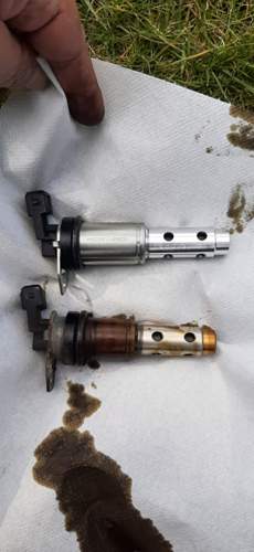

Beide Vanos-Magnetventile neu PLUS beide Feinsiebe für den Ölkreis Magnetventile neu (!!), Nockenwellen-Fehlermeldung idR. Folgefehler, weil die gammeligen Magnetschalter die genaue Positionierung verhindern, bremsen, verzögern.
Ohne Austausch der Feinsiebe dürfte sich innerhalb kurzer Zeit das alte Problem mit den neuen Magnetventilen wieder zeigen.

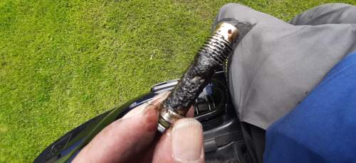

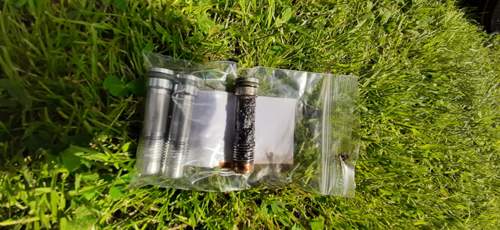

Diese zwei Feinsiebe sitzen in Fahrtrichtung rechts relativ weit vorn direkt unter dem "Rand"abschluss vom Ventildeckel im Rumpf. Sieht man mit einem Spiegel / Taschenlampe am besten. T40-Torx brauchste, laaange, dünne Verlängerung - vorher musst du den Ausgleichbehälter fürs Kühlwasser lose schrauben und "zur Seite legen", dann oben den Halter für die Zündkabel lose schrauben, weil der im Weg ist und dann dich an der Klimaleitung vorbeifummeln ... Die Feinfilter sitzen übereinander und sind ungefähr 10mm "versenkt" im Rumpf, eigentlich nicht zu verwechseln, Durchmesser des sichtbaren "Filterkopfes" mitm Torx ebenfalls ca. 10mm. ... ich schau mal, ob ich ein Foto finde von den Dingern. So sahen meine Magnetventile aus (alt vs. neu) und 2. Bild siehst den Dreck, den die Feinfilter ausm Öl filtern, ehe das Öl durch die Magnetventile gedrückt wird. Da hilft auch kein "saubermachen" oder auswaschen wirklich, die sollten neu kommen.

Was man machen sollte - erst das obere Feinsieb, nachm ziehen dünnen stabilen Draht, mit Küchentuch einen "schlanken Tupfer" bauen, die Bohrung sachte reinigen, bis nix mehr an Gekrümel drin ist.
Die neue Dichtung dankt es unheimlich!
UND - nachdem man das erste Feinsieb wieder drin hat, noch nicht ganz anziehen.
So merkt man, wenns leicht geht, ob man "im falschen Loch" steckt, wenn man das 2. lösen will.
Zieht mans 1. an, kanns passieren, man leiert sich das wieder raus ausversehen ...
Das 2. (untere) Feinsieb könnte unter Umständen "sauberer" sein als das 1. - egal - trotzdem ersetzen.

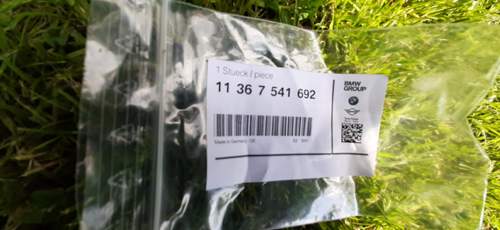

Feinsiebe sind original BMW dafür.
Nochmaln Bild von alt/neu und gleich noch die TN für die Feinsiebe.
