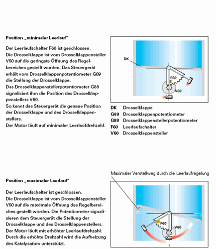

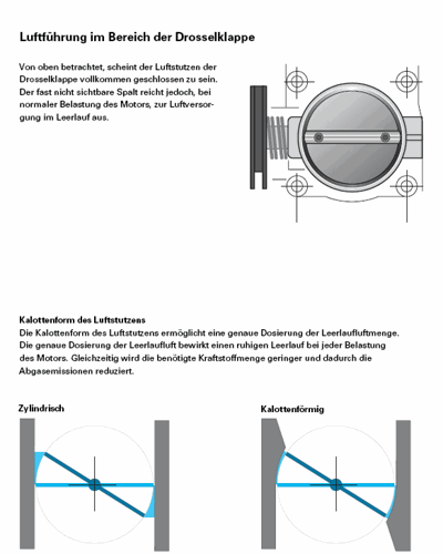

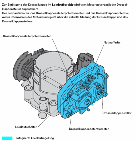

oK ich dachte, die DK wäre ein Klappe die je nach Gasfußstellung sich mehr oder weniger öffnet und so die Lufteinsaugung steuert....wenn das eine, sich öffnende, Klappe ist, was spielt es dann für ne Rolle, wenn die verdreckt ist??
