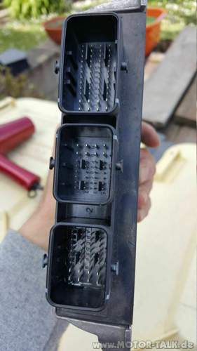

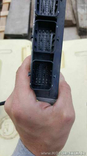

Der Fehler ist gefunden. Es hat sich im mittleren Stecker auf dem Sicherungskasten im Motorraum neben der Batterie, was auch ein Verteiler fürs Steuermodul ist, Wasser angesammelt und das hat verschiedene Pins wegoxydiert. Beim Lösen des Steckers sind die abgefallen , bzw. im Stecker gebblieben. Konnte man mit ner Pinzette rausziehen. Nach Wiederanklemmmen waren die Meldungen permanent da und ABS, Servo, etc. permanent ausser Funktion.
Das kommt laut Peugeot angeblich von der gegenüberliegenden Seite der Scheibenwaschpumpe, die vor 2 Jahren mal eingefroren war und seitdem nicht mehr richtig geht. Es soll sich das Scheibenwaschwasser durch die Kabel mittels Kapillarwirkung in den Stecker gezogen haben. Ein weiter Weg und kaum zu glauben...Das Kabel geht tatsächlich von dort zum Sicherungskasten und das Wasser im Stecker riecht auch etwas nach Frostschutz.
Neues Modul : 250 € bei Peugeot plus Einbau kommt auf 850 € bis 1000 € je nach Werkstatt. Ich hab die zwei Massekabel (mit ner 10 er Mutter gesichert ) gelöst, 2 Kreuzschrauben gelöst, 6 Stecker entfernt, den Sicherungskasten ausgeclipst, den gebrauchten aus dem Internet ( 120€ ) eingebaut und fertig . 5 Min Arbeit 120 Euro ! Alles funktioniert wieder seit 4 Wochen .
