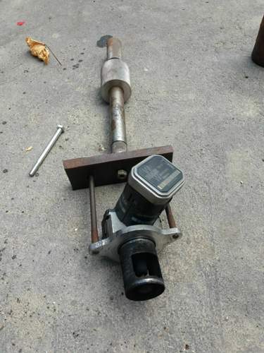

Fahre einen 318d BJ 2007.
Folgende Fehler tauchen immer wieder im Fehlerspeicher auf und nun bin ich etwas besorgt das der hohe Abgasgegendruck irgendwann den Turbo hops nimmt.
Regeneration wurde bereits manuell eingeleitet und durchgeführt , hat aber nicht geholfen.
Die untenstehenden Fehler tauchen weiterhin auf.
Danke für eure Hilfe.

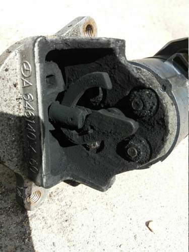

18 Antworten
AGR Ventil klemmt, vermutlich ASB versottet. Ventil und ASB reinigen. Evtl AGR neu machen.
Der Fehler blockiert die Regeneration und verstopft den DPF. Glühkerze 1 ist auch hin. Solltest du vorm Winter wechseln.
Wenn du schon ernsthaft einen Gegendruck von einem Bar(1072,92mbar) hast dann ist der DPF auch schon extrem zu. Würde so nicht mehr weiterfahren das macht der Turbolader nicht mehr lange mit.
Sind doch bloß 73mbar unter Last und 34,59g Ruß im DPF. Viel fahren würde ich aber trotzdem nicht. Dein Wert ist der Absolutwert inkl. Umgebungsdruck.
@rommulaner schrieb am 3. November 2018 um 15:05:18 Uhr:
Was kostet mich das reinigen etwa? Kriegt das eine freie Werkstatt hin?
Ich hab’s selbst gemacht, ist nicht besonders anspruchsvoll. Neue Dichtungen, ne Wanne mit Diesel/Benzin und nen Hochdruckreiniger, dann ist es erledigt. Ne freie Werke sollte das hinbekommen. Wieviel das kostet kann ich nicht sagen. 3 Stunden darf man aber schon rechnen plus Dichtungen. AGR hatte ich gebraucht besorgt samt AGR-Kühler. Gibt’s neu für schon für 250€ etwa.
Kann dir bei Bedarf die genaue Teilenummer raussuchen wenn du mir die VIN schickst.
@rommulaner schrieb am 3. November 2018 um 18:10:22 Uhr:
Also hast du die ASB ausgebaut und gereingt und das AGR gleich komplett ersetzt?
Auf Youtube existieren diverse Videos in denen auch das AGR ausgebaut und gereinigt wird.
Würdest du eher empfehlen das AGR komplett zu ersetzen?
VIN habe ich dir per Privatnachricht gesendet, danke schon einmal fürs raussuchen.
Dein AGR wird per Unterdruck angesteuert und gibt es einzeln zu tauschen. Hier ein guter Ersatz der passt:
https://www.daparto.de/.../11717801942?...
Vielleicht ist aber auch nur der Unterdruckschlauch gerissen oder das Magnetventil zur Ansteuerung defekt.
Ich würde es an deiner Stelle ausbauen und sauber machen und die Leitung neu machen. Wenn es dann wieder spinnt erst tauschen. Die ASB reinigen und die Dichtungen neu machen.
Bei mir war die Bypassklappe am Kühler schwergängig, deshalb der Tausch und das Ventil sitzt sehr fest bei meiner Version. Bei dir geht das einfach raus.
@rommulaner schrieb am 3. November 2018 um 19:34:51 Uhr:
Danke für den Link zum Ventil, ich versuche es nächste Woche mit Ausbau und Reinigung des Ventils. Wird sicher eine riesige Sauerrei.
Hättest du auch noch einen Link für die Leitung und ASB Dichtungen?
Fettes Dankeschön!
Der Schlauch ist hier irgendwo drauf, Nummer 6 glaube ich:
https://www.leebmann24.de/.../?...
Die Dichtungen sind hier, Nummer 5, 2 (4x) und 16:
