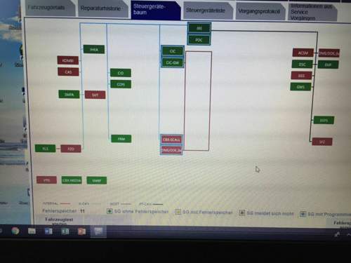

hatte gestern an der Ampel im Leerlauf einen spürbaren Leistungsverlust; Drehzahl ging runter und die Weiterfahrt war mit spürbar verminderter Leistung. Dies wurde auch vom Infosystem angezeigt.
Nach ein paar Metern Fahrt war wieder alles ok. Auch bei einer erneuten Fahrt am Abend alles ok.

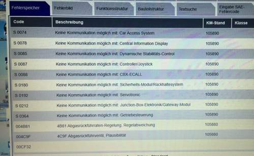

Abends mit Rheingold den Fehlerspeicher ausgelesen: Einige Kommunikationsfehler und Regelabweichung in der Abgasrückführrate.
Habe mit Rheingold die Fehler gelöscht.
Nach dem Abziehen des Schlüssels und erneutem Einstecken kam dann die Meldung "Ausfall 4X4 System, DSC und ABS, Parkbremse gestört".
Ich kann diese Fehler nicht über Rheingold endgültig löschen. Nach erneuter Zündung an, bzw. Starten des Motors sind diese wieder da.
Kann mir jemand Tipps zur Fehlerbehebung geben?
Ich gehe mal nicht davon aus, dass irgendwelche mechan, elektr. Teile ausgefallen sind, sondern es nur an dem Löschvorgang gelegen hat.
Vielen Dank im Vorraus,
Andy

hier der Auszug aus dem Fehlerspeicher vor dem ersten Mal Löschen.
Den aktuellen Auszug muss ich nachreichen.
Wenn ich mich mich nicht täusche, haben die aktuellen Fehlerspeichereinträge nach dem Löschen nichts mit den ersteren Einträgen zu tun; checke ich aber noch :)

Das ist nicht sehr aussagekräftig, da nicht erkennbar ist, welches Steuergerät die Fehler eingetragen hat. Batterie scheidet eher aus, dafür sind die Fehler zu spezifisch in Richtung Kommunikation. Entweder is der CAN irgendwo beschädigt oder ein Gateway Steuergerät wie das jbbf stirbt.
Kannst du mal mit Tool32 und der e70.prg ein Fehlerspeicher_lesen_funktional ausführen?

Habe nochmals den Fehlerspeicher mit ISTA-D gelöscht und neu ausgelesen. Siehe Anhang.
Weiterhin mehrfach Kommunikationsfehler.

seine Fehler sind aber da, nur zeigen sich gerade im Moment keine Symptome. Can Bus Ausfall würd ich ernst nehmen.
schaut mir aus wie 2 Fehler:
1) JBE: Batterie abklemmen, Stecker vom JBE abziehen und neu aufstecken, Batterie anklemmen. Dannach Lenkrad beidseitig voll einschlagen bis die Fehlermeldung im Display verschwinden.
2) AGR: mit Rheingold oder INPA einen AGR Regeltest und einen Drallklappenregeltest machen, schauen ob Endwerte erreicht werden und / oder zu grosse Drehzahlschwankungen bei AGR Regelung auftritt. Dannach Drallklappen und AGR neu anlernen.
Wenn es nicht am JBE liegt, dann mal schauen ob der DDE Stecker feucht geworden ist, und ggf. auch DDE Stecker abziehen und aufstecken.

DDR ist meine Heimat, er meinte DDE = Motorsteuergerät (digitale Diesel Elektronik). Bevor du jetzt Wasserkästen und JBBF (Stromverteiler unterm Handschuhkasten) zerlegst, schau doch einfach, wer Tool32 bedienen kann in deiner Nähe. Ist ja eigentlich total einfach. Dann wüssten wir, wer alles nicht mit wem kommunizieren kann. Grundsätzlich liegt die JBBF recht nahe, Ist aber schon bissl Gefummel, das Ding mal so zum Spaß abzustecken. Es kann auch irgendwo Feuchtigkeit drin sein, wo keine sein sollte.

Das ist hier fischen im Trüben. Solange nicht klar ist, welches Steuergerät genau mit wem nicht kommunizieren kann, ist der Fehler auch nicht sinnvoll einzugrenzen. Da es ausschließlich Kommunikationsfehler auf 2 verschiedenen Bussen sind, die auch noch persistent im Speicher stehen, würd ich Spannungsversorgung ausschließen.
