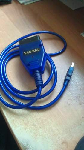

Hab hier einen A6 c5 avant quattro BJ98 wo und wie schließe ich hier was zum Fehlerauslesen an ?

Also PC zum auslesen hab ich das VAG KKL kabel auch Aber ich glaube da braucht es noch mehr als die Software. Hab hier die Software Delphi 2015R3, VCDS DRV18.2 , VCDS DRV Lite, VAG -COM Release 409-1
So wie ich das verstanden habe fehlt da noch irgendein adapter wo die Kabel angeschlosse werden die zum KFZ Auslesestecker gehen
Imag1680
Das Kabel auf dem Bild mit der Buchse neben der Haubenentriegelung und dem Laptop (USB) verbinden. Kann doch so schwer nicht sein.
Aber wenn das schon zu schwierig ist, solltest Du evtl jemanden aufsuchen, der sich damit auskennt.

leider funktioniert das mit dem anschließen und loslegen nicht, weil das Programm VCDS mit dem Interfacekabel nicht startet.
Mal mit der 409.1 probiert? Ist zwar keine Vollversion aber sollte mit deinem Interface laufen.
Wird das Interface vom Laptop erkannt und hast du den Treiber installiert bzw. einen com Port zugewiesen?
Könnte am Kabel liegen.
Wenn das kein Original ist, läuft das nur mit der dazugehörigen Software und nimmt keinerlei Update an.

Kabel bzw interface ist aus ebay die billigversion. Treiber sind alle drauf und so installiert wie auf der CD angegeben
Hat die Software Zugriff auf den Com Port? Ich frage weil wenn ich mich recht entsinne Vag Com, com Port 1-4 nutzt. Wenn dein Laptop dem Interface nun aber die 5 zugewiesen hat kann die Software lange suchen.

Na dann, ist dein Interface Schrott. Ich hatte damals Glück, dass mein billig Dongle auf anhieb alles konnte und bis heute kann.
Viele machen auch einfach den Fehler und verbinden sofort das Auto mit dem Laptop.
Erst sollte man nur das Kabel am Laptop anschließen, damit es erkannt wird.
Wenn das funktioniert, kann man das Fahrzeug verbinden.

Genau das vermute ich auch. Hab gelesen, das die Billigkabel nix taugen sollen
