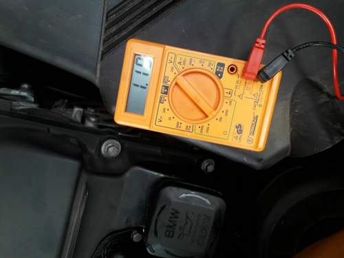

Hab etzt geprüft.Ich weiss nicht ob die Einstellung auf dem voltmeter Richtig sind.bin bei stellmotor auf korpus und auf einer der pine gegangen.ergebnis sie bild ist das so ok?
Bin der Meinung da darf kein Wiederstand zu Messen sein, vom Pin zum Gehäuse.......
Wieviel Wiederstand hast du bei den Pins vom Motor zueinander?
Wie meinst du das vom motor zueinander.
Zwischen diesen beiden Pins sollte so 4-5 Ohm zu messen sein......
Zum Rahmen sollte kein Wiederstand messbar sein.

Hab zuhause garagentor motor 24v auch so geprüft auf pin und Corpus hat nix angezeigt,also muss der stellmotor irgendwo durchgeschossen zu sein.
Ja der Motor wird einen Kurzschluss zum Rahmen haben........
Hab gemessen - schießt ersmal hoch dann fehlt auf Null. Hab den Stecker auch gemessen bei Zündung an ohne das Motor läuft hab kein Strom, wenn motor läuft hab 4.2V. Da ist noch mehr kaputt. Ich denke, dass das Steuergerät auch defekt ist.
Muß nicht sein, das das Steuergerät defekt ist, die 4,2V kann ein Prüfstrom sein.......
Wechsel erstmal den Stellmotor und laß die Anschläge anlernen ;)
Wenn es dann nicht funktioniert kannst du immer noch das Valvtronik-Steuergerät tauschen........
Achja, es befindet sich unter der Batterie ;)
