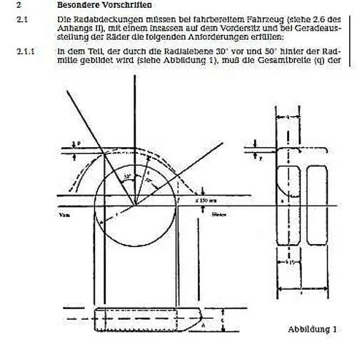

Ich habe mir für meinen A6 4F 2.7TDI neue Felgen geholt. Beim Kauf meinte der Verkäufer sie würden zu 100% passen, im Gutachten steht auch mein Fahrzeug, nur frage ich mich jetzt ob die mir jemand einträgt... habe sie nämlich anprobiert noch ohne Reifen und das Horn ragt etwa 1cm aus dem Kotflügel raus. Die Felge hat die Maße 10x19 ET 35. Mit 255 30er Reifen wäre dann trotzdem die gesamte Lauffläche vom Radkasten bedeckt. Reicht das für eine Eintragung hat das schon mal so jemand gemacht?

Ich kann mir nicht vorstellen, dass du eine 10J Felge mit einer ET von 35 eingetragen bekommst, ohne die Radläufe zu ziehen. Zumal das Rad m. M nach mit dem Kotflügel abschließen, also bündig sein muss.

Es kommt auf dein Zulassungsdatum an. Ich meine, dass es ab EZ04/2009 Pflicht ist, dass auch die Felgen abgedeckt sind, bei EZ davor darf die Felge überstehen. Wichtig ist, dass es auch der Gutachter weiß ;-)

Vielleicht zählt auch das Datum der EG-Typengenehmigung, welches auf der rechte Seite (etwas unter der Mitte) des Fahrzeugscheines zu finden ist.
Da gibt's ein Mal die nationale Vorschrift und ein Mal die EU-Vorschrift.
National: Die Lauffläche muss von oben abgedeckt sein.
EU: Der obere Teil vom gesamten Rad muss in einem gewissen Winkel zur Radnabe komplett abgedeckt sein, den genauen Winkel weiß ich gerade nicht mehr.
Das hat mir mal ein TÜV-Ing, der auch Sonderabnahmen machen darf, vor einigen Jahren so erklärt. Kann auch sein, dass ich da die Hälfte wieder vergessen habe - das ist halt schon wahnwitzig lange her und alles kann ich mir nicht ewig merken.

Ups, scheint seit Anfang 2008 und nicht 2009 so zu sein. Wenn jemand meckert, dann sag einfach, dass es ein altes Fahrzeug ist und somit nach den damaligen Regelungen die Felgen eingetragen werden müssen, vielleicht hast ja Glück. Aber erstmal mach Reifen drauf und vielleicht hat sich das dann eh schon erledigt. Du musst ja auch eine Reifenbreite fahren, die für die Felgenbreite zugelassen ist und so viel schmaler wie früher dürfen die Reifen gegenüber den Felgen wohl auch nicht mehr sein.

Nein, aussuchen kannst du es dir nicht. Vermutlich muss bei deinem ja eh die Felge abgedeckt sein und zudem, wie auch schon erwähnt wurde, die Lauffläche über bestimmte Winkel zu Radnabe (ich meine 30°, also 15° links und 15° rechts ab Nabenmitte, müsste es aber selbst googeln, um sicher zu sein).
