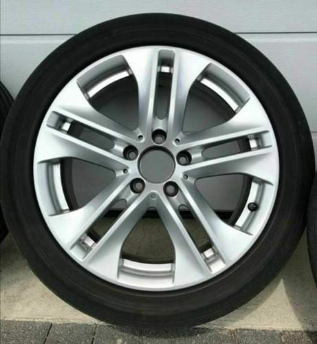

Mercedes C-Klasse S204
Ich habe die Felge die ich immer suche gefunden, genau das gleiche Aussehen jedoch eine andere Artikelnummer und ET.
Der Rest wie 7.5jx17h2 ist gleich nur die ET unterscheidet sich um 2mm.
Kann ich diese auch nutzen? Es sind nur 2mm.
Laut Mercedes, steht es nicht in der Liste.
Siehe Bilder.
Danke euch für die Unterstützung.
Mercedes Liste
Felgen Daten
Felge
Ich kann es ernsthaft nicht verstehen. Passen wird es auf jeden Fall aber der Aufwand der damit verbundenen ist, wie es hier auch schon weitere Personen auch mitgeteilt haben, der TÜV beim Eintrag, ich meine das war irgendwo zwischen 40 und 50 Euro, überhaupt die Frage ob es abgenommen wird. Bereits mit der Abnahme liegst du bei 200 Euro bereits.

die sind doch schon mal vom 207, dann nur mit Einzelabnahme
ich hätte auch vom Design her, auf den 204 getippt aber der Peter hat genau hingeschaut und siehe die Eratzteilunummer und diese fängt tatsächlich mit 207 an, ist es von einem 207er
und 207, ein Auszug aus Wiki: "...es löste die CLK-Klasse der Baureihe 209 ab und war als Coupé (C 207) und Cabriolet (A 207) verfügbar. Die Limousinen- und Kombiversionen bildeten als W 212, bzw. S 212 die eigenständige Baureihe 212...."
Peter gut hingeschaut
@MC280 nein definitiv nicht, sei es auch bloß die 2mm, sowie du es bereits aus der zulässigen RadReifenKombinationTabelle für den w204 zum Vergleich gefunden hast, mußt auch noch das Baujahr beachten, Modellpflege oder nicht, ich meine es wird sich kaum unterscheiden, jedoch trotzdem eine eigene Tabelle.
Ausschließlich nur das was der Hersteller angibt oder vom Zubehör mit der zugehörigen ABE ist zulässig, also TÜV konform, alles andere nicht.
Die gleiche Felge gibt's auch für den 204er Artikelnummer: A 204 401 7402
Mir geht's darum ob ich es technisch benutzen kann, oder ob diese 2mm etwas beim einbauen behindert oder Nachteilig sind für Bremsbeläge/Bremsscheibe/Spur/Sturz, Achse usw??
Man kann ja eine Einzelabnahme beim Tüv machen lassen, das ist kein Problem. Hauptsache ich habe keinen technischen Nachteil.

das ist der Aufbau der Felge, mußt du selber wissen ob du das machst oder nicht, der Hersteller hat ja nicht umsonst eine Taballe angegeben und diese davon ferngehalten. Vielleicht werden die Bremsen nicht dran schleifen, aber die Kräfte die dabei entwickelt werden, könnten deinem Lager schneller das Ende bedeuten oder es könnte sonst noch was passieren. Wie schon erwähnt, der Hersteller hat das Passende geprüft und es in der Tabelle aufgeschrieben.
Wenn du diese Felgen bereits erworben hast, dann verkaufe sie und kaufe dir die Richtige, dieses Design ist nicht teuer.

Technisch macht das nichts aus. Die passen problemlos drauf. Nur musst Du halt zum TÜV und die per Einzelabnahme eintragen lassen.

Woher weisst du, dass das kein Problem ist? Hast du sowas in letzter Zeit schon mal machen lassen? Die Handhabung der Einzelabnahmen sind bundesweit sehr unterschiedlich, daher auch der Name "Einzelabnahme".
Auch wenn es vom Hersteller so nicht eingetragen ist, sind die Räder vermutlich nicht gleich super gefährlich. Ein bißchen Luft wird da immer vorgesehen, von daher ist die Eintragung beim TÜV vermutlich ohne Probleme möglich. trotzdem würde ich VOR dem Kauf mal nachfragen, erspart Enttäuschungen. Oder eben nach Alternativen schauen, gab es dasselbe Design für den 204 überhaupt?
