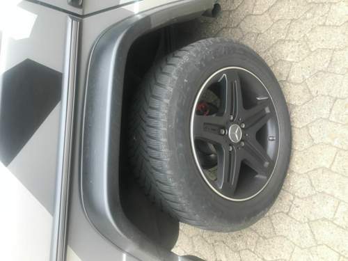

Hallo liebe Forums-Mitglieder!
Ich habe mir einen G350 BT, Baujahr 2011, mit der schmalen Kotflügelverbreiterung zugelegt. Ich würde auf diesen gern - ohne Umbau auf die breite AMG-Kotflügelverbreiterung - die Felgen des alten G55 AMG in der Dimension 9,5x19 ET50 montieren.
Ist das möglich? Nimmt der TÜV diese Kombination ab oder ist das Rad nicht ausreichend vom Kotflügel abgedeckt?
Mich würden vor allem praktische Erfahrungen mit dieser Kombination interessieren. D.h. fährt jemand effektiv diese Kombination und hat sie eingetragen bekommen?
Danke und beste Grüße
Hagen

am 6. Oktober 2018 um 14:11
Ich fahre diese auf dem MJ 2016 mit AMG Verbreiterung plus 31 mm Spurplatten je Seite eingetragen! Läßt man die Spurplatten weg müßte m. E. die Überdeckung mit den normalen Verbreiterungen keinesfalls schlechter sein. Das sollte gehen, wenn Du einen vernünftigen „TÜVer“ findest.

Früher war das - vor Einführung 19" - kein Problem, es gab von AMG für deren 9,5x18 ET50 eine Freigabe für den G (unabhängig vom Kotflügel, es hieß lediglich, 'muss abgedeckt sein' und von oben betrachtet, war das erfüllt mit den schmalen Verbreiterungen).
Die 18" sind ja gleich zu den 19" von den Abmessungen, ABER mittlerweile hat ja MB zu jedem G ein eigenes Baumuster in den Papieren, ergo auch Freigaben.
Es gibt eine MB Freigabe für G350 für 19" ABER da steht eben das BM dafür drin: G 350 d
463.348 (die ersten 6 Ziffern der FIN).
wenn der G diese Ziffern in den Papieren hat, kein Problem
falls nicht
wenn sich der TÜV daran festbeißt, wird es schwierig...
wenn der TÜV sich davon überzeugen lässt, dass die 19" eigentlich auch nichts anderes als die 18" sind, dann funktioniert es.
oder man fährt zu einem Spezialisten wie ORC/GfG und probiert da sein Glück
Bevor man sich da hineinsteigert, diese 9,5x18 / 19" ET50 Felgen schauen mit den schmalen Verbreiterungen meiner Meinung nach nicht wirklich elegant aus.
Ich habe das auch probiert. Anbei in paar Bilder mit den schmalen Verbreiterungen.
Mir hat es nicht gefallen und ich habe die breiten Verbreiterungen angebaut.
Trotzdem war einiges an Überredungskunst notwendig bis der TÜV Prüfer mir das auf dem G 400 eingetragen hat.

Das Problem ist, dass Du die Felgen mit den schmalen Verbreiterungen nicht eingetragen bekommst. Die Reifen stehen zu weit über. ich war mit den schmalen Verbreiterungen beim TÜV und der Prüfer hat das abegelehnt.
Moin, ich habe die 19" und 25mm Platten drauf und hab noch Luft nach aussen. So wie ich das an meinem sehe müßte das passen.
