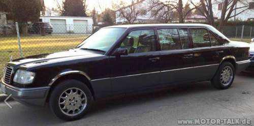

Fahre einen Mercedes E200 w124 1990 BJ und möchte folgende Felgen drauf machen:
Keskin KT1 9Jx16" ET 15 mit 215 / 40 Reifen
Ich habe die Felgen privat gekauft und der Typ hatte leider keine Papiere. Bei Keskin hab ich nur ein Festigkeitsgutachten bekommen.
Der Prüfer von der DEKRA sagte das er ein Gutachten braucht ob die Achse das aushält. Wegen der ET und der breite der Felge ist die Hebelwirkung beim einfedern höher. Wegen den Reifen mache ich mir weniger sorgen da sie jetzt zwar sehr sehr weit raus schauen aber die Lauffläche auf den mm genau unter dem Kotflügel ist. Und zur Not hab ich ihm vorgeschlagen das ich original Mercedes Zierleisten anbringen und damit wäre er zufrieden sagt er.
Er hat auch gesagt wenn ich Felgen mit ET 25 hätte wäre es wahrscheinlicher diese eingetragen zu bekommen. Oder ich finde jemanden der zufälligerweise die selben Felgen auf dem Benz fährt was ich bezweilfle :/

ich lade gleich noch ein paar fotos hoch damit ihr euch ein Bild machen könnt und versteht warum ich diese Felgen unbedingt drauf haben will
