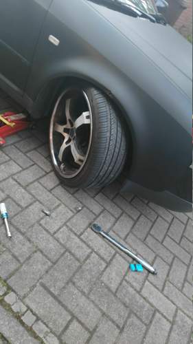

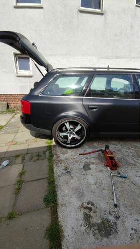

Wie sieht es aus mit einer Eintragung bei dem A6 4B C5 Avant 1.8t mit dem Reifen vorn: 225/35R20 hinten: 245/35R20 beides 9j Felgen.
Hat das jemand in den Größen gemacht?

Warum so unterschiedliche Reifen?
Ist das Fahrzeug ein Quattro? Dann geht es eh nicht, weil der Abrollumfang nicht zueinander passt.
Vorn aus den Grund da er mit 245 schleift am Querlenker und mit dem dünneren reifen sollte es passen. Nein es ist kein quattro es ist der Fronti.
Die Abrollumfänge passen nicht wirklich zusammen.
Davon ab, ich fahre 245/35 R20 auf dem Allroad und ich glaube kaum das die Reifengröße auf dem „normalen“ A6 zugelassen ist, ich mag mich aber natürlich vielleicht auch täuschen.
Der Abrollumfang weicht zu stark ab und wirst du so, zumindest ohne Tachoanpassung, nicht eingetragen bekommen.

Vier gleich große (im Abrollumfang) braucht man nur beim Quattro.

Dann frag mal bei Audi, warum der RS3 vorne breitere Reifen hat, als hinten und der R8 hinten breitere als vorne.
Bei anderen Herstellern gibt es sogar unterschiedliche Felgendurchmesser (VA-19/HA-20 Zoll) ab Werk.
@Sven1965
Gibt auch noch andere Hersteller als Audi...
Bei BMW ist Mischbereifung regelmäßig anzutreffen.
Bei Mercedes ebenso und man mag es kaum glauben, selbst unterschiedliche Felgendurchmesser v/h haben die schon ab Werk verbaut...
