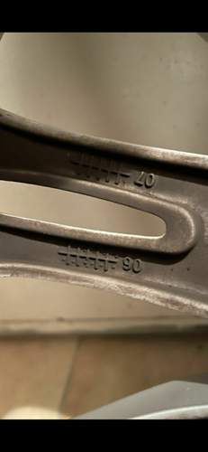

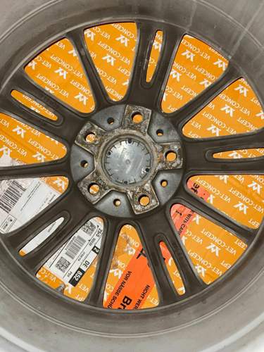

Servus an alle Autoliebhaber!
Ich brauche dringend Hilfe ob diese Felgen hier Original sind oder ob das fakes sind?
Ich suche schon seit langem nach Merkmalen, um das zu unterscheiden, jedoch weis ich da einfach nicht, auf was ich achten soll?
Ich hoffe ihr könnt mir helfen.

Das ist de Felge für den neuen M4/M3 jedoch passen die ebenfalls für den e92/93.
Auf Bild 5 sieht man die original Teilenr.: 2284756
10x19 ET 40

Ja schon, aber da steht z.B. noch "BMW" und "IS40", also alles ziemlich wie bei originalen :)
Falls das tatsächlich ein China Plagiat ist (sogar AC Schnitzer Felgen werden dort kopiert) sind die optisch kaum auseinander zu halten und erst die technischen Details machen den Unterschied, aber Prägungen usw. Werden da ziemlich sicher einfach mit kopiert.
Es gibt übrigens von BMW ein eigenes "Brand Protection Team" inkl. Mail-Adresse :) frag einfach nach!
https://www.bmwgroup.com/de/marken/brand-protection.html

Das hat Dir der Verläufer vielleicht erzählt, das stimmt aber ziemlich sicher nicht - zumindest nicht ohne Eintragung. Die Zulassungen ab Werk sind zunächst mal baureihenabhängig, d.h. eine Felge für den F30 "passt" noch lange nicht auf den E90. Was aber schwerer wiegt, ist, dass BMW AG und BMW M GmbH unterschiedliche Herstellernummern haben (0005 und 7909) - damit sind die Zulassungsnummern auf jeden Fall unterschiedlich.
In diesem Fall passt die Einpresstiefe 40 weder zum E92/E93 AG-Modell noch zum jeweiligen M. Und nach meiner Erfahrung ist BMW bei den Freigaben der M-Teile für andere Modelle sehr restriktiv (O-Ton: "Dann kaufen's halt an M").
Ergo: musst Du einen Prüfer finden, der Dir das ohne weitere Gutachten oder Unbedenklichkeitsbescheinigungen einträgt.
Das gilt natürlich nicht, wenn es eine Nicht-Original-Felge ist, zu der es entsprechende Papiere gibt - was aber nicht sein kann, weil ja BMW draufsteht und es dann zwangsläufig eine Produktfälschung wäre.
Wird also schwierig.

Wenn Originale sind: unmöglich ist fast nichts, musst halt nur einen Prüfer finden, der das einträgt - und zwar ohne vorher Papiere zuhauf zu verlangen.
Genau genommen müsste das die BMW M437 vorne in 9x19 ET29 und hinten 10x19 ET40 sein. Normal ist 8x19 ET37 und 9x19 ET39. Hinten ist die Abweichung also minimal, nur Maulweite breiter, vorne sind es 8mm weiter außen plus die größere Breite, da wird es eher enger. In jedem Fall ist das Lenkverhalten anders.
Normal müsste man für den AG-E92 vorne 225/35 R19 und hinten 255/30 R19 draufziehen, was bei den Maulweiten schon etwas gezogen wirkt und auch wenig Felgenschutz bietet. Im Original sind da vorne immerhin 255 und hinten 275 drauf und das noch bei höheren Querschnitten.
Was vielleicht noch passen würde, wären 235/35 vorne und 265/30 hinten, das liegt noch im Rahmen der Toleranz wegen Tachoabweichung usw.
Was ist denn der Vorbesitzer gefahren? Das Eintragungsgutachten von dem würde Dir auf jeden Fall helfen.
