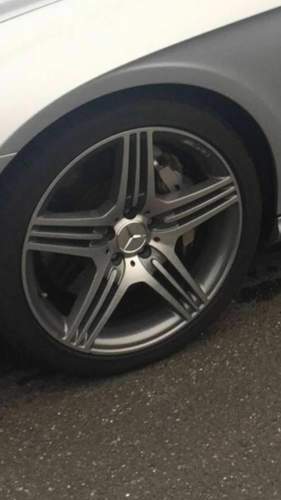

Mit den angegebenen ET's sind es mit Sicherheit keine Original-AMG-Felgen.
Für Nachbauten gibt es meist keine TÜV-Unterlagen. Warum wohl ?
Bbsnachbauasien

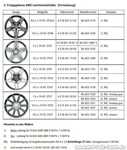

mist. felgen sind schon verkauft! Bei diesen 9j und 10j sind doch original (siehe Bild)
sind aber leider für meinen bestellten 350cdi ohnehin nicht zulässig... nur für den cls63er
Alu
am Bild erkennst du das nie! Die Kopien sind schon optisch gut gemacht!
Wenn dann kann man es nur auf den dann nicht vorhandenen Aufdruck auf der Innenseite, mit der Teilenummer erkennen.

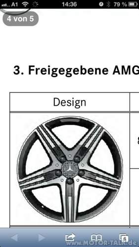

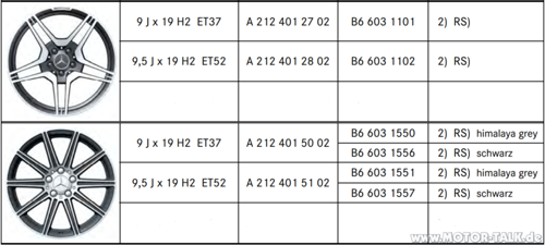

Anbei die Herstellerbescheinigung für den C218!
Hier sind 2 AMG-Felgen angeführt die am C218 montiert werden dürfen...
Heißt das das man keine anderen AMG Felgen montieren darf?

Nur weil die ETs nicht für den CLS C219 passend sind, heißt das automatisch, das die Felgen keine originalen AMGs sind?? Hast du schon mal davon gehört das AMG auch für weitere Mercedes Modelle Alufelgen fertigt, die in dem erwähnten ET Bereich liegen?!?
Also zur Klarstellung: Die Felgen können durchaus Originale und passend zu anderen AMG Modellen sein. Damit kannst du ( wenn du dir die Arbeit machen willlst ) diese auch mit Distanzscheiben per Einzelabnahme auf deinem CLS eintragen lassen. Wie man in der vorherig angehängten Datei sehen kann, sind die Felgen doch eindeutig für den CLS63 AMG C218 passend, und somit sollten sie auch auf jedem anderen CLS per Einzelabnahme eintragbar sein.

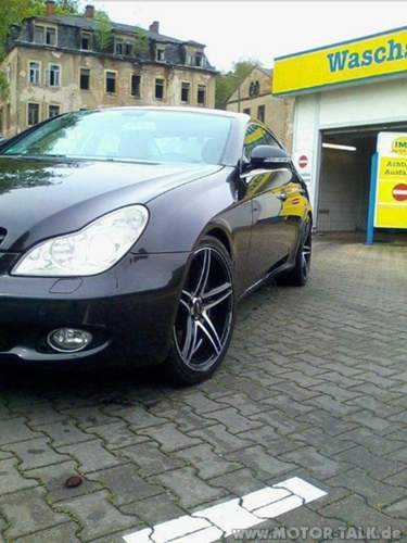

Danke für die Erklärung! Nein ich möchte auch nicht unbedingt Breitere Felgen, mir gefallen jedoch de cls63 TrippleSpeichen-Desig Felgen vom Amg63 sehr sehr gut, für meinen Geschmack passen diese Felgen perfekt zum Fahrzeug! Die Serien Felgen 18Zoll AMG bzw die Freigegebenen ähnlichen 19Zoll Amg Felgen im 5 Speichen Design finde ich Irgendwie viel zu filigran zum Dynamischen-Typ CLS...
