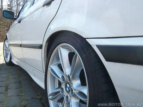

Das geht nicht wirklich, so lange nicht gebördelt wurde. Man müßte noch ca. 1,5 cm weiter rauskommen und das geht wegen der waagerechten Kante der Kotflügel nicht. Foto anbei. Mehr geht ohne Bördeln nicht, weil beim Verschränkungstest beim TÜV die Reifen anstehen würden.
Es sieht also immer noch ein Bisschen so aus, als würden sich die Räder verstecken. Trotzdem ist es um Welten besser, als eine 7j-Felge mit ET 47, was bei BMW oft vorkommt.
