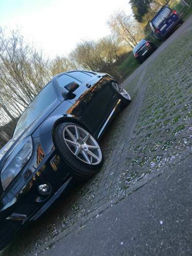

Ich fahre einen C63 AMG W204.
Bisher auf original 18 Zoll. Für den Sommer will ich nun 20 Zoll felgen holen. Bisherige ET bei den 18 Zoll Felgen ist ja VA : 45 HA: 54
Ist es möglich VA : 30 HA: 40 zu fahren ohne Nacharbeiten an der Karossiere?

Update Update Update!!! ISR8 auf C63 montiert. Wie findet ihr sie?

Zur ET ist natürlich auch die Breite der Felge wichtig, ausserdem müsstest du vorher wissen welche Reifen in Frage kommen, wo Umfang, Traglast und Breite passend sind.
20" ist auf dem C63 nicht ganz so trivial. Es kommt auch auf die Breite und damit die Traglast der Reifen an. Grundsätzlich gilt je breiter, desto mehr Traglast. Vernünftige Reifen bekommst du in 20" nicht ohne karosserieanpassung drunter. Mein C63 steht im Sommer auf 10x20 ET 45 mit 285/25 R20 hinten.
Also Infos noch zu den Felgen:
VA: 9x20 ET 30
HA 10x20 ET 40
Die Reifendimensionen habe ich soeben angefragt.
Aber 14mm auf der Hinterachse ist schon ein bisschen viel nicht?
Reifengrösse VA: 245/30 R20
HA: 285/25 R20
Diese Reifengrößen fahre ich auch. Hinten aber ohne Karosserie arbeiten nicht freigängig.

Das wird auch nichts mit 10x19 ET35 mit 275er Bereifung ohne Karosseriearbeiten.
Wenn du schon bei 19" bist, nimm doch die originalen 19" AMG Felgen, da bekommst du vorne und hinten eine Nummer breiter (also 245 vorne und 265 hinten) oft eingetragen. Das passt bei ordentlichen Reifen (Michelin PSS oder PS4s) auch sehr gut.

10x19 ist schon echt üppig, ich würde bei 9,5x19 bleiben. Mit einer ET von 40-45 liegst du für den Anfang ganz gut. 8,5 für hinten wird zu schmal, da bekommst du keinen passenden Reifen drauf. Verbindlich kann man das jedoch nicht sagen, da jedes Fahrzeug auch Karosserie- und Achstoleranzen hat. Felgendesign ist eben sehr individuell. Mein Geschmack sind die Rotiform Felgen jetzt nicht wirklich. Bei BBS gibts doch auch ganz hübsche Felgen. Dazu kommt noch, dass die Felgen auch noch am Bremssattel vorbei müssen. Der ist beim C63 nicht besonders klein.

Danke Stone, ja hast recht sieht sicherlich nicht gut aus... Also habe mich noch mehr informiert, bei einem W204 sieht es allgemein schlecht aus, wenn man konkav fahren will. Stimmt doch so oder, da grundsätzlich konkav = tiefer ET bedeutet.
Oli was haltest du von denen?
http://www.wheels4you.ch/ispiri-alufelgen-isr8/
VA: 8.5x19 ET 45
HA: 9.5x19 ET 38 evtl. auch 45 (beide ETs verfügbar)
