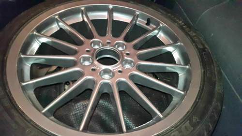

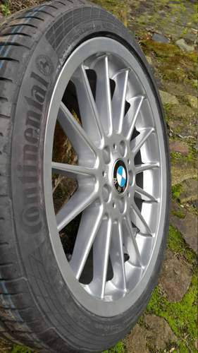

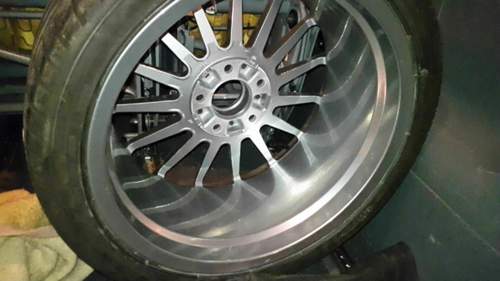

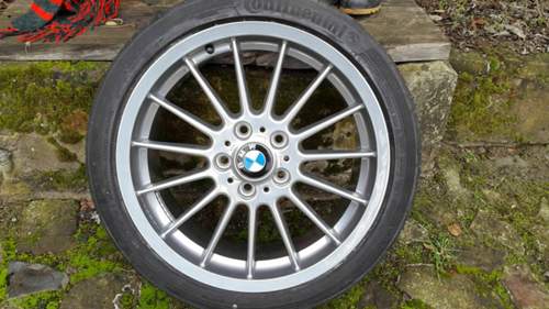

Ich habe meine Felgen vor 1 1/2 Jahren auch neu Pulvern lassen...
Erst wurden die chemisch heiß-entlackt, kleine schäden wurden repariert, und dann wurden die Felgen erst grundiert in grau, und anschließend mit Metallic-Klarlack beschichtet.
Sieht super aus, ist sehr kratzfest, und da die Felgen innen und außen beschichtet worden sind, bekomme ich die im Herbst auch wieder nahtlos sauber. Ich habe ca. 25.000km mit denen zurückgelegt, und vor der Einlagerung habe ich die Felgen in einer Bütt mit Prilwasser und einem Pinsel gereingt, und konnte nicht eine einzige Macke feststellen.
Die Felgen glänzen , also sind nicht matt.
Ich würde die Pulverbeschichtung jederzeit wieder durchführen lassen

OK, hatte mich falsch ausgedrückt, 2-fach Pulverbeschichtet meinte ich natürlich
1 Schicht grau + 1 Schicht klar mit Metallic-effekt
Ursprünglich waren die Felgen Brilliantsilber, das war noch etwas heller als die jetzt sind, aber ich wollte die so haben
