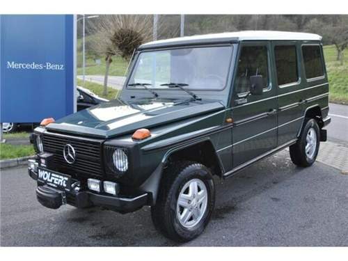

Genau- echter Klassiker in "schickem" grün (=achatgrün), mit Klima und ABS...
Bin ganz happy- und innen ist er quasi wie neu... deswegen konnte ich nicht widerstehen, obwohl ich mir gerade einen zivilen 300GD Kasten lang (5-Gang HS, 2 Sperren, Heckflügeltüren, Bj 1990) zum Restaurieren gekauft hatte (der ist nun "über" ;-))

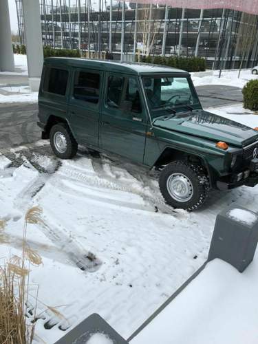

Nächster Schritt sind Neulackierung der schwarzen Teile und neue 235/85er Reifen (nachdem ich zunächst mal mit TüV-fertigmachen zu tun hatte- Federn/ Dämpfer/ Bremsen), "durch" und angemeldet ist er nun- und ich habe jeden Tag Spass dran :-)
Gruss
Mark
P.S.: Meine Frau hält mich für bekloppt, dass ich meinen halb so alten Touareg V10 Abt dafür abgebe...aber die "beste Ehefrau von allen" unterstützt mich trotzdem :-)

Die 5,5 und 6 Zoll Felgen sind Standard (mit ET 63). Ohne Kotflügelverbreiterung geht bis 235/85 auf beiden Felgen nur mit Einzeleintragung (schau mal im Miltärfahrzeugforum http://www.multi-board.com/.../) . Sie sehen aber "serienmässig" aus (ich habe keine Eintragung).
Manche fahren sogar bis 255/85 auf 5,5 Zoll...
Ich fahre die BF Goodrich AT 235/85 KO2 (auf 6 Zoll Felgen), sie sehen gut aus, haben sogar ein Schneeflockensymbol und da sie mehr Durchmesser haben als der Standardreifen, bringt es noch 4 cm Bodenfreiheit- Tacho geht dann ca. 9% nach (minus dem, was er vorher vorgelaufen ist, bis 100 km/h passt es bei mir perfekt)..
Wenn Du Deine jetzigen Felgen abgeben willst (Alu?) bitte PN
Die einzige andere mir bekannte Stahlfelge (ausser die originalen von DB) ist von Dotz Modell Dakar (7 Zoll mit ET40), stehen mit den 235/85 dann ca. 2 cm raus und brauchen eigentlich eine K-Verbreiterung (s. Bilder)
Gruss
Mark

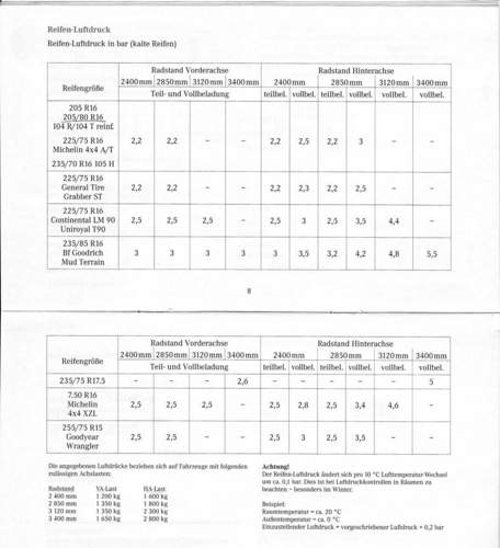

Suche momentan für meinen W460 auch Reifen und hänge mich mal ganz unverfroren mit der Bitte um Bilder dran. Gerade keine Daten zur Hand. Aber ich gehe davon aus, dass mein 83er die 5,5x16 Stahl drauf hat.
Gerade die von Pleakley vorgeschlagenen 225/75-16 würden mich interessieren. "da gibt es einen tollen AT-Reifen von BFG. Den nehmen und das Thema ist durch." Wär super und sicher für den Threadersteller auch interessant.
Vielen Dank. Ich meinte jetzt eher Bilder mit W460 und Stahlfegen + Reifen in den oben empfohlenen Dimensionen. Konkret der 225/75 R16 würd mich riesig interessieren. Das wäre ja wirklich die Nummer mit dem geringsten Aufwand. Meine 205/80 R16 schauen etwas albern aus. 235/85 R16 würden mir sehr gefallen, aber ich scheue den Aufwand etwas.

Hier die 205er auf 5.5 Zoll (weisse Felgen), Vergleich mit dem Fünftürer auf obigen Bildern, da hat er 225/75 auf 6 Zoll (schwarze Felgen) drauf
Dieselben (weissen) Felgen/Reifen auf dem Militär G - zum Vergleich siehe gleiches Fzg einige Beiträge weiter oben mit 235/85 auf 6 Zoll
Die 225er sind im Durchmesser nur einen Zentimeter grösser als die 205er aber 2 cm breiter- die Radaussenkante steht deswegen 1 cm mehr nach aussen im Radkasten (Details auf reifenrechner.at) und er ist damit optisch etwas besser gefüllt..
Auf den 6 Zoll Felgen steht dann die Felgenkante nochmal einen knappen cm weiter raus (da ET gleich ist), an der Reifenaussenkante merkt man aber keinen Unterschied (Felgenmittelachsen sind ja identisch)
Einen optischen Quantensprung erreicht man nur mit einem deutlich grösseren Reifen- der 235/85 ist ganze 8 cm grösser im Durchmesser!- Nebeneffekt: das Fahrzeug hat auch 4 cm mehr Bodenfreiheit- die Kombination beider Effekte gefällt mir supergut- mein Fünftürer wird auch die grossen Reifen bekommen...
Bekannte von mir fahren sogar 255/85 auf 5.5 Zoll, das ist dann wirklich beeindruckend (aber auf der kleinen Felge sicherlich nicht zulassungsfähig). Technisch gesehen gibt es aber kein Problem- unsere Radkästen sind halt verdammt gross :-)
